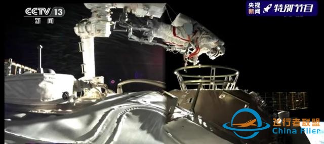

7月4日11时02分,航天员刘伯明、汤洪波身着中国自主研制的新一代“飞天”舱外航天服,先后从天和核心舱的节点舱成功出舱。后续他们在机械臂的支持下相互配合,在舱外完成了抬升舱外全景摄像机位置的任务。7月4日14时57分,经过约7小时的出舱活动,神舟十二号航天员乘组密切协同,圆满完成出舱活动期间全部既定任务,航天员刘伯明、汤洪波安全返回天和核心舱,
标志着我国空间站阶段航天员首次出舱活动取得圆满成功。

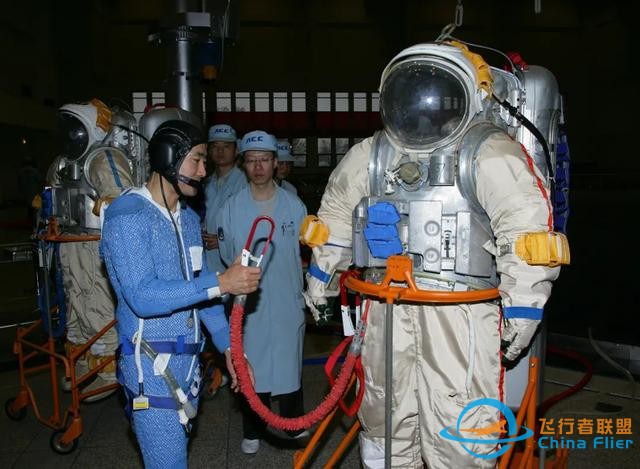

航天员翟志刚在训练中检查出舱挂钩
此次航天员出舱活动,三名航天员都有明确分工。指令长聂海胜负责在舱内操作机械臂。出舱的两名航天员,刘伯明要为机械臂安装上臂支架,包括脚限位器、工具台等,随后借助机械臂进行移动。汤洪波借助舱壁上安装的扶手,爬行一段距离到作业点进行辅助工作,其间还要进行一次应急返回验证。

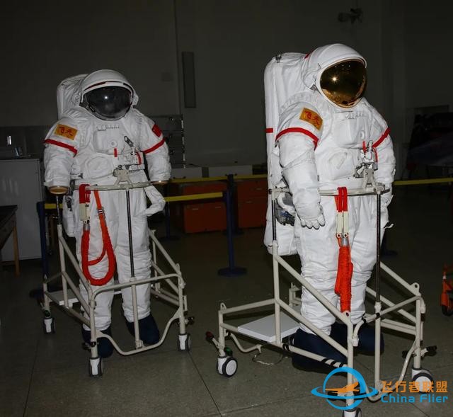

我国太空行走第一人翟志刚2008年穿的第一代“飞天”舱外服配有生命保障系统背包。它从内到外分6层:舒适层、备份气密层、主气密层、限制层、隔热层、外防护层,具备防辐射、温度调节和压力调节等功能,还有完备的生命保障系统。
中国第一代“飞天”舱外航天服(2008年)
穿“飞天”服时要先把臀部放在航天服的背包沿上,接着双腿伸进航天服的下肢,然后关闭背包门,把自己裹在庞大的舱外服中。

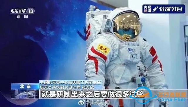

这次神舟十二号航天员是穿着进行了大量改进与升级的新型“飞天”舱外服。
例如,它可支持更长时间的舱外活动,从第一代“飞天”舱外服的4个小时增加到8个小时;航天服头盔上配有摄像机,可以全程记录航天员舱外操作过程;重复使用次数更多,关节处更加灵活,航天员戴着手套由第一代可以握持直径为25毫米的物体提升为握持直径大约为5毫米的物体。从舱外服的整体效能、可靠性、舒适性有了进一步提高,舱外服的操作动作和信息识别更加迅速、准确,科技感更强,同时具有中国的审美识别性。

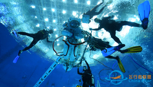

其中最重要的训练是在水槽中进行,
因为这种方法可以给航天员提供模拟失重的训练环境,是最为有效的训练手段。
中国航天员科研训练中心的中性浮力水槽

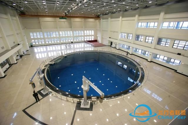

我国航天员中心的中性浮力水槽呈圆形,直径23米,深10米,为亚洲最大。在水槽训练时,需通过调整航天员水槽训练服上的配重铅块,使航天员既不浮上来,也不沉底,从而模拟失重环境的操作效应。
水槽内有个1:1的核心舱模型。通过中性浮力水槽训练,可使航天员体验和熟练掌握模拟失重状态下身体的运动与姿态控制,以及出舱活动操作的特点、方法、技巧和技能,包括开关舱门、出舱和进舱、舱外行走、舱外作业等单项操作技能训练,还有安装新的设备、修理和更换部件以及舱外救援训练等。由于太空行走技术非常复杂,所以凡是要在舱外进行的操作,一般要在水槽内练习60次左右。
在太空失重环境中,航天员要靠手把扶住周围的某些物体,用手“走”,因此需要航天员的上肢肌力和耐力较大,这就要求航天员在飞行前要加强上肢力量的锻炼。神舟十二号乘组加强了体能训练、上肢力量训练和核心力量训练,航天员在水槽里训练时,要穿200多公斤的水槽训练服在水下训练几个小时,航天员最初训练结束后累得连筷子都拿不住了。另外,男女航天员的训练标准是一致的,王亚平等两名女航天员最初也面临巨大挑战,但经过训练后都没有问题了。所以今明两年,我国太空行走第一女航天员有可能问世。
神舟十二号飞行乘组在模拟失重环境的水下训练
