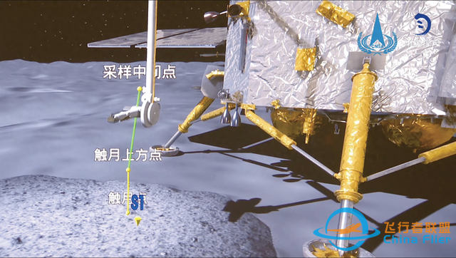

智能采样是嫦娥六号任务的核心关键环节之一,探测器经受住了月背高温考验,通过钻具钻取和机械臂表取两种方式,分别采集了月球样品,实现了多点、多样化自动采样。
嫦娥六号在月背采样的模拟画面。(国家航天局)
所谓钻取采样就是用一根钻杆钻入月球表层预定深度,把较深层土壤采集出来,采样难度和不确定性较大。嫦娥六号首先对钻取区域的月壤进行微波探测并生成钻取区月表浅层结构图,为接下来的钻取采样工作提供重要支持。率先启动的是钻取子系统,从嫦娥六号伸出的钻杆插入月表,钻头旋转着破开月壤。为了防止在钻取过程中月壤的飞溅和散失,钻取系统利用配备的高效排粉机构,对样品进行严格“筛选”,将钻出来的“杂质”剔除干净。随后,“合格”的月壤样品自动进入取芯软袋,再经过拉绳上提、样品封装,软袋被顺利放入封装装置内。据介绍,被取出的月壤样品记载着月球表面复杂的地质活动和物理过程,就像考古领域不同时代的夯土层那样,每一层都记录了一个时代的故事。月壤样品也完整地保存了月壤的层理信息,这对科学家研究月球背面的演化过程具有重要意义。

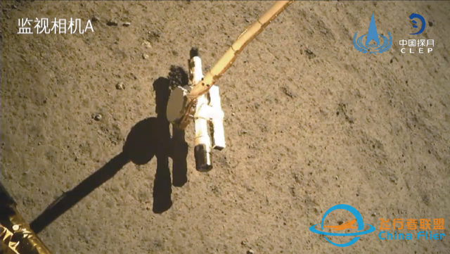

接下来进行的是表取采样工作,也就是用机械臂携带采样装置采集月球表面的土壤。随着表取机械臂缓缓展开、探向月面,机械臂末端的采样器缓缓下压。在精准的计算和指令控制下,采样装置逐渐贴近月表轻盈地“挖土”。

表取完成后,嫦娥六号着陆器携带的五星红旗在月球背面成功展开。这是中国首次在月球背面独立动态展示国旗。这面国旗由新型复合材料和特殊工艺制作而成。由于落月位置不同,嫦娥六号国旗展示系统在嫦娥五号任务基础上进行了适应性改进。航天科工集团介绍说,光线对于国旗成像效果至关重要,由于嫦娥六号是在月球背面着陆,月面光线与旗面角度都发生了变化。为此,研制团队提出了多种改进方案,联合总体单位开展了多轮方案评估和地面模拟月面成像试验,以保证国旗的最佳成像效果。同时,研制团队开展了国旗展示系统寿命评估和验证工作,确保能够在月球背面可靠运行。这面五星红旗是采用玄武岩为主的复合材料制造,强度更强,重量更轻,即便在月表辐射条件下也不会变色。
监视相机A拍摄到的机械臂取样实际画面。(国家航天局)
