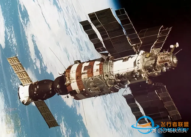

1985年2月11日,前苏联礼炮7号空间站突然与地面控制中心失去联系,控制中心判断是无线电发射机跳闸了,只需远程遥控重启就可以解决。然而,当他们遥控重启时却发现没有反应,似乎无线电接收机也跳闸了,礼炮7号就像一个断线的风筝,与地面彻底失去了联系。仅仅过了两个小时,美国就知道了这个消息,他们立即制订了一个计划,决定绑架礼炮7号空间站。

礼炮7号空间站是前苏联礼炮系列空间站的最后一个,于1982年4月发射升空,到出事时已经在太空中运行了34个月。突如其来的失联,让控制中心心急如焚,他们不知道空间站究竟出了什么问题。仅仅是跳闸,还是电池组完全损坏?温控和姿控系统是否还能正常工作,空间站是否已经冻成了冰窟?失去电力的空间站是还在轨道上漂泊还是飘向其他未知的地方?接下来该如何处置礼炮7号空间站?
