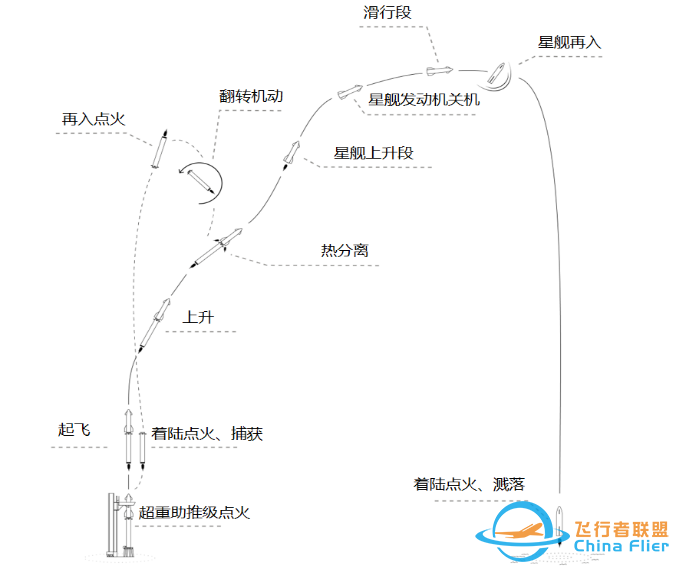

本次试飞箭由超重B155(一级)和星舰S34(二级)组成。目标飞行轨迹与上一次基本相同,对一级实施捕获,二级则在印度洋溅落,并将针对上一次测试中未达到的目标进行再一次的尝试。具体包括:
“筷子”捕获:再一次尝试超重助推级的发射、返回和捕获;验证飞船级热防护系统:SpaceX专门从飞船级上取下了一些隔热瓦,并将在再入过程中有意地对襟翼施加压力,以测试飞船级的极限;有效载荷部署:星舰飞船级在亚轨道释放4个与下一代“星链”卫星尺寸一致的模拟器(IFT-7原计划部署10个星链模拟器),测试舱门开合机制和卫星投放流程。这些模拟器预计在再入大气层时烧毁;在轨发动机重启:在轨重新点燃星舰飞船级配备的6台猛禽发动机中的一台;在轨推进剂转移:验证微重力环境下液氧/甲烷推进剂的传输技术,为月球轨道燃料补给提供数据支持。

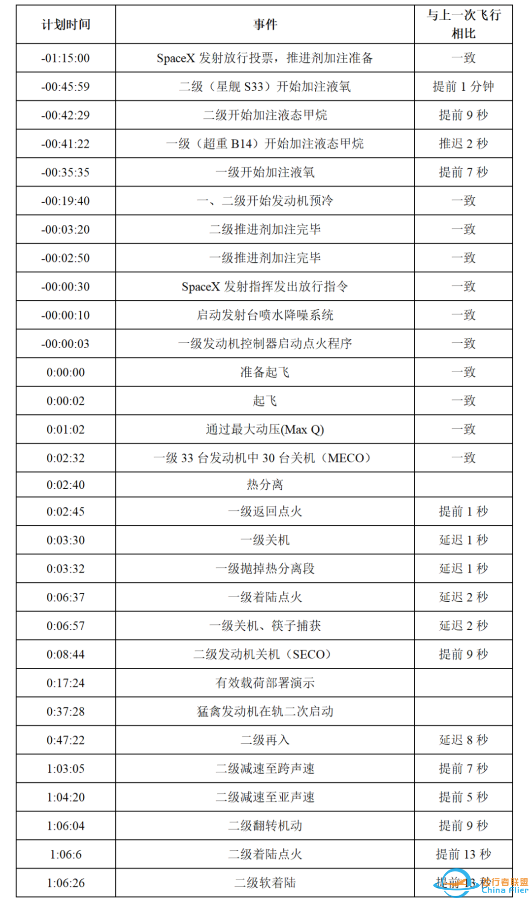

表1 超重-星舰IFT-8飞行时序
图2 超重-星舰IFT-8计划飞行剖面图

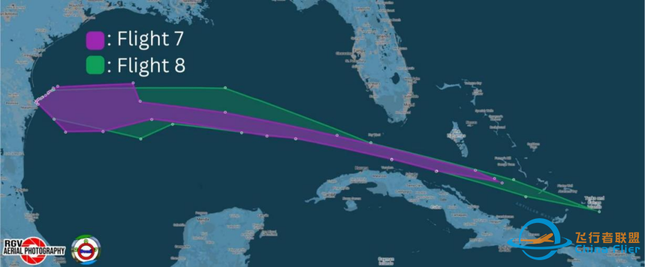

图3 IFT-7和IFT-8航空警报区域对比
从航空警报区域看,此次飞行比上一次警报区域大。

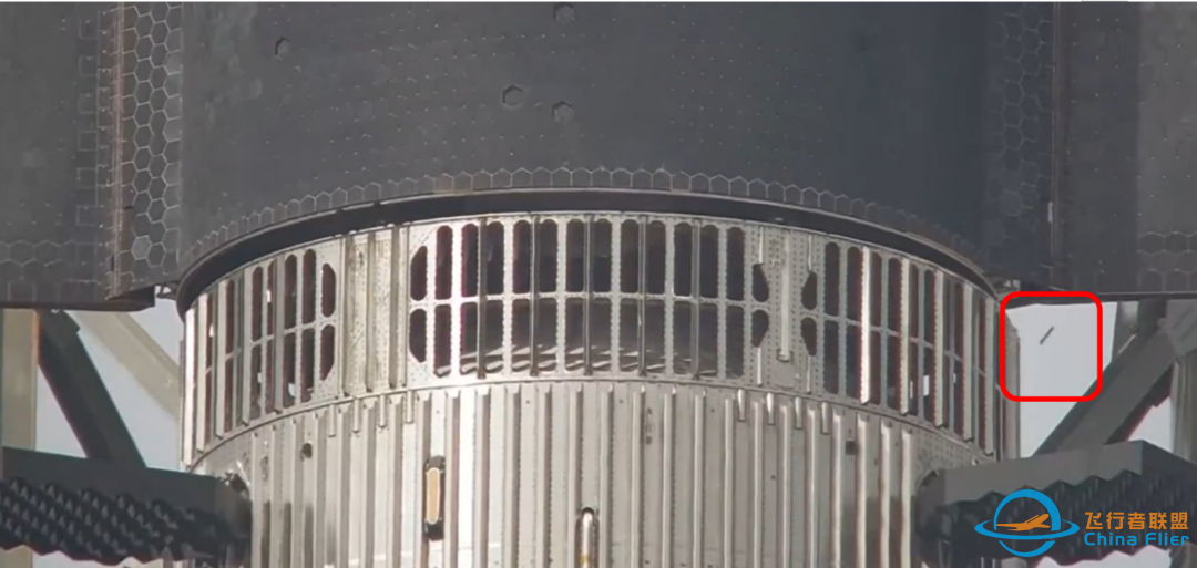

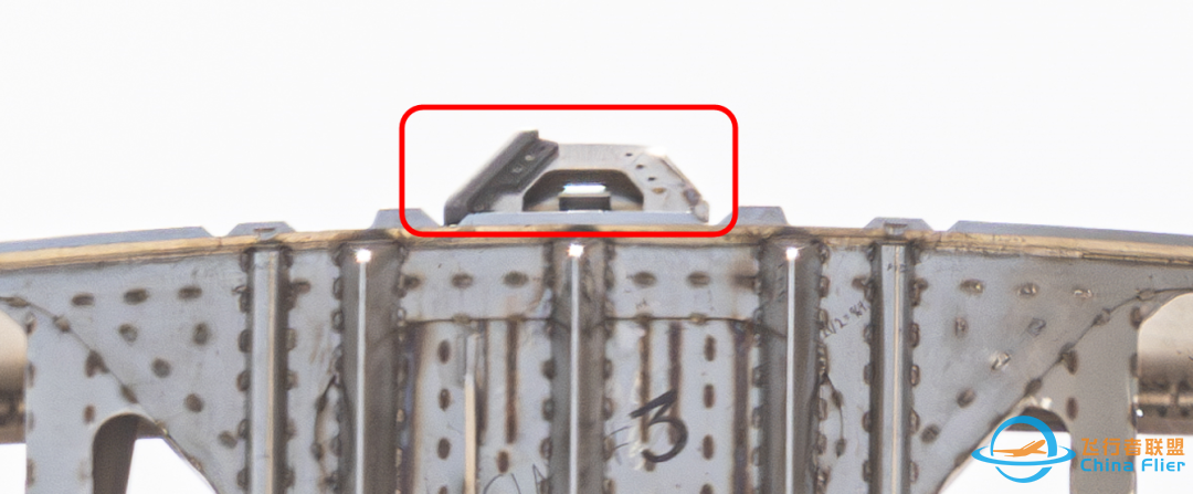

2.1 首次尝试因故障推迟美国中部时间2025年3月3日下午5:45(北京时间3月4日上午7:45),SpaceX进行了第一次尝试,在倒计时40秒时暂停,经过约7分钟的检查和评估后,短暂重启倒计时,但很快又再次停止,并确定取消当天的试飞计划。SpaceX表示在倒计时期间超重助推级和星舰飞船级相继出现了问题。马斯克在X上表示:“发动机地面旋启时压力比正常值低了2兆帕。”通常,超重-星舰在约T-2分50秒完成推进剂加注后与地面设施断开连接,在接下来的几分钟内,制导系统将执行最终对准,自主飞行安全系统(AFSS)启动,推力矢量控制(TVC)进行检查。完成上述操作后时间来到约T-40秒,按照发射时序,发动机地面旋启系统(Spin Star System)启动,并达到飞行压力,同时飞船级切换到箭上电源;之后,快速断开臂(QD臂)解除锁定,为T-0后的收回做准备。SpaceX表示,即使通过了T-40秒,超重-星舰系统仍然有能力暂停发射倒计时,停留数分钟以评估是否存在技术问题,如果存在技术问题并解决后,将倒计时循环回T-40秒,继续进行倒计时和发射。这是超重-星舰独有的,猎鹰9不具备暂停发射倒计时的能力。在3月7日发射直播中,SpaceX表示最终导致3月4日发射终止的原因是由于超重助推级外圈的2台发动机的地面旋启系统压力低于设计的最低压力。超重助推级的33台猛禽发动机依靠高压气体启动,其中外圈的20台采用地面存储的高压气体。此外,3月4日超重助推级液氧液位问题也触发了倒计时终止。经过三天的调查整改,SpaceX工程师发现导致倒计时暂停的问题中部分是由于地面保障设备(GSE)配置错误造成的,随后对其进行了调整。与此同时,SpaceX检查了超重助推级上其他导致发射倒计时终止的问题,确认火箭硬件健康;并针对飞船级上其他软硬件突发问题,将星舰飞船级从超重助推级上拆卸下来,进行了额外的检查。2.2 发射前组装过程中的意外情况在发射前一天,SpaceX开始对超重-星舰两级进行组装,然而该过程也并不顺利,发生了两个意外情况。一是,在星舰飞船级与超重助推级对齐的过程中,热分离段顶部锁扣组件的滑轨弹出、掉落,见图4。
图4 超重-星舰在安装过程中掉落组件
图5 热分离段顶部锁扣组件(黑色部件可能为滑轨)

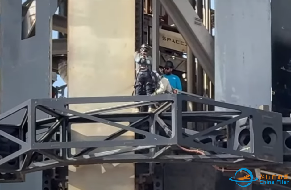

热分离段顶部有四个锁扣组件,该组件是用于辅助星舰上面级与热分离段对齐并锁紧的机构。SpaceX花了约2个小时解决了该故障。第二个意外情况发生在用“筷子”提升飞船级时,“筷子”滑轨系统出现了明显的卡顿,经过大约一个小时的维修后,问题解除。
图6 工程师们对滑轨进行维修

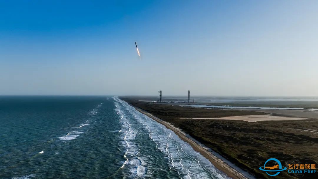

(2)一级返回出现多台发动机工作异常,但成功捕获回收

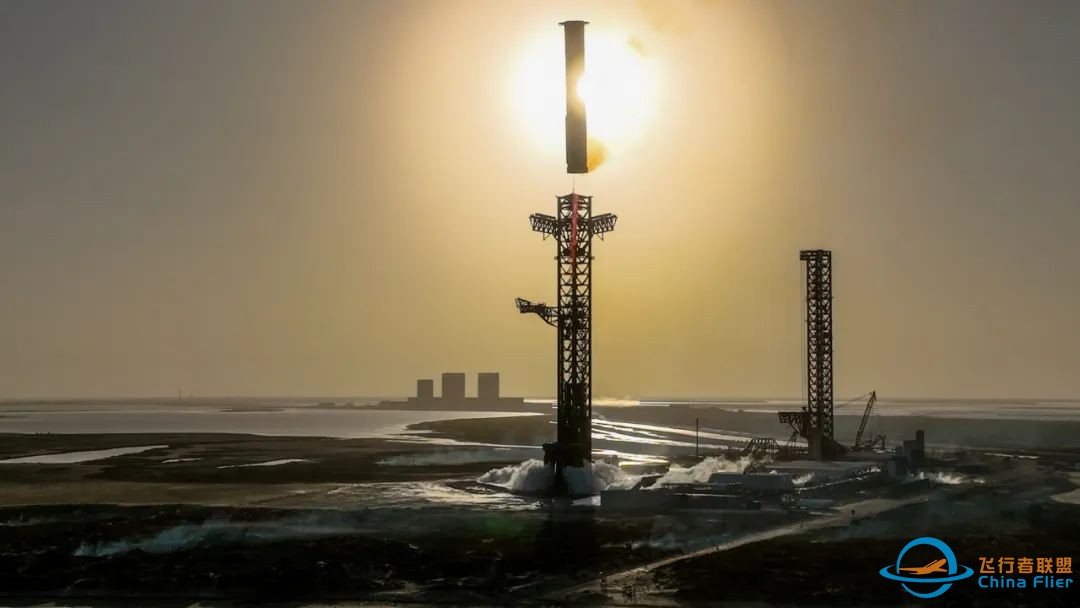

起飞后约2分45秒,一级与二级分离后,进行姿态翻转调整飞行方向,按程序应重启中圈10台猛禽发动机,进行返回点火(Boostback Burn),朝向博卡奇卡的发射场方向飞行,但其中2台未能重启。此时高度为64千米,速度为4438千米/小时;起飞后约3分39秒,一级中圈8台猛禽发动机关机。此时高度为84千米,速度为1335千米/小时;起飞后4分07秒,一级中心3台发动机关机,此时高度87千米,速度1955千米/小时;起飞后4分33秒,助推级排出多余液氧,以适应着陆工况;起飞后5分10秒,抛掉热分离段,比原计划飞行时序推迟约1分38秒;起飞后约6分35秒,按程序本应重启中心3台和中圈10台猛禽发动机,进行着陆点火(Landing Burn),但中圈1台发动机仍未正常启动,此时高度约1~2千米,速度为895千米/小时;起飞后约6分40秒,一级中圈9台猛禽发动机关机,仅保留中心3台发动机工作,中圈10台工作时长约7秒。此时高度小于1千米,速度为209千米/小时;起飞约7分02秒,中心3台发动机关机,一级被“筷子”接住,状态良好。

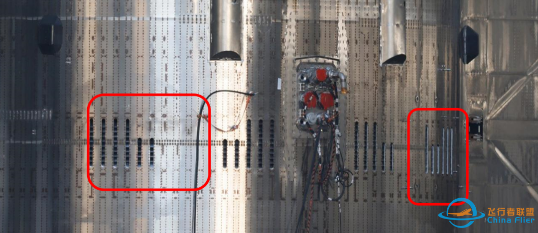

本次飞行试验采用了超重B15和星舰S34。超重B15为一代超重助推级,高71米,配备33台二代猛禽发动机。于2024年6月至8月完成组装,并于2024年12月开始测试,在此次试飞前,共完成2次低温测试和1次静点火试车。星舰S34为第二枚投入使用的二代星舰飞船级,高52米,配备6台二代猛禽发动机,其中包括3台真空版猛禽。于2024年11月完成组装。2025年1月开始测试,共完成3次低温测试和1次长程静点火试车。3.1 IFT-7后的改进基于从1月16日进行的超重-星舰的第七次综合飞行测试中采集的数据,SpaceX对超重-星舰系统进行了改进,主要集中在两方面。(1)一级点火器系统升级以解决发动机重启问题IFT-7试飞中,在一、二级热分离后,一级按程序进行返回点火(Boostback Burn)以调整飞行方向,本应重启的中圈10台猛禽发动机中有一台未能重启。分析表明,故障是由于点火器系统功率过低,致使一台猛禽发动机在启动时安全终止。SpaceX称该问题通过升级点火器来解决。不过,从本次实际飞行情况看,又有2台猛禽发动机未能重启,不过并未影响超重助推级的捕获回收。(2)二级升级改进以解决谐振问题IFT-7试飞中,二级飞行段,6台猛禽发动机按预期点火,但在点火工作约两分钟的时间内,二级尾部真空发动机附近观察到闪光。该区域为非承压空间,位于液氧箱底部与尾部防热层之间,SpaceX称之为“空腔”(attic)。传感器检测到闪光后压力异常升高,显示发生推进剂泄漏。约两分钟后再次出现闪光,并起火持续燃烧,最终致使5台发动机关机,通信在起飞8分20秒后中断。二级解体发生在失联约3分钟的下降阶段。分析表明,安全系统在失联前已自主触发,解体符合飞行终止系统预期。事故最可能的根本原因是飞行中出现的谐振响应强度远超预期,致使推进系统硬件承受过载压力,随后推进剂泄漏超出“空腔”区域排气能力,进而引发起火和持续燃烧。作为调查的一部分,星舰在IFT-8前完成了持续60秒的静点火试车,验证了不同推力级别和三种真空发动机推进剂输送管路配置,旨在复现并解决IFT-7飞行中的谐振问题。SpaceX根据测试结果,对推进剂输送管路、推进剂温度及推力目标进行了调整。为解决“空腔”区域易起火的问题,后续的星舰飞船级加装了额外的排气口和氮气吹除系统,增强推进剂泄漏防护能力。未来星舰将改用第三代猛禽发动机(猛禽V3)后,将缩小“空腔”区域体积,进一步降低推进剂泄漏隐患。
图7 新增的排气孔

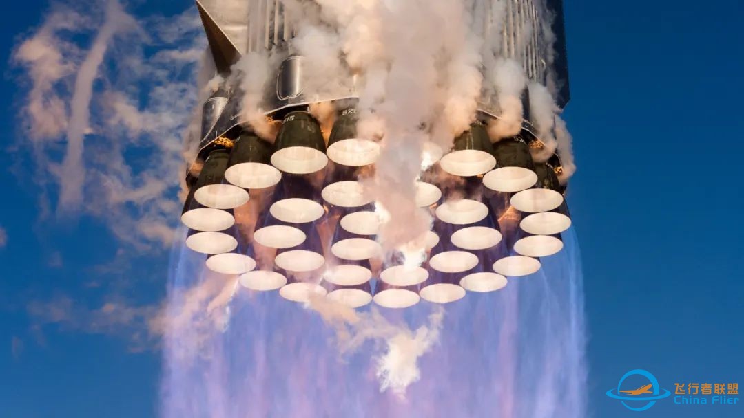

星舰第八次飞行测试于北京时间3月7日清晨7:30(美国中部时间3月6日下午5:30)从得克萨斯州星际基地升空。超重型助推器成功点燃全部33台猛禽发动机,推动星舰完成标准的一子级上升过程。
飞行约2分半钟后,按照计划,超重型助推器关闭除3台猛禽发动机外的所有发动机,进入热分离阶段(hot-staging separation)。随后,星舰成功点燃6台猛禽发动机,与助推器分离,继续向太空上升。
超重型助推器随后点燃了11台猛禽发动机(原计划13台),执行回推点火(boostback burn),以返回发射场。当接近发射场时,助推器在着陆点火阶段点燃了12台猛禽发动机(原计划13台),成功降低速度。随后,3台中心发动机继续运转,引导助推器进入发射塔的捕获臂,最终成功完成第三次超重型助推器的精准捕获。
与此同时,星舰继续按照预定轨迹上升。然而,在上升点火即将结束前,星舰尾部发生了能量事件(energetic event),导致多个猛禽发动机失效。这进而导致姿态控制丧失,最终失去与星舰的通信。最后一次与星舰的联系发生在起飞约9分30秒后。(图源SpaceX)
