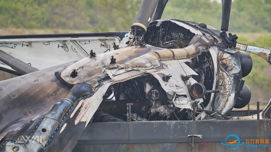

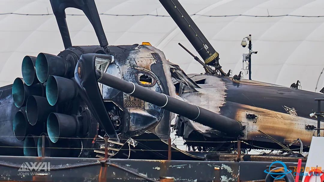

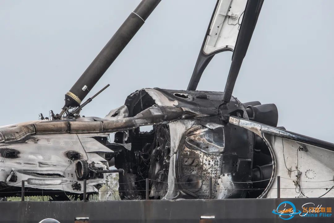

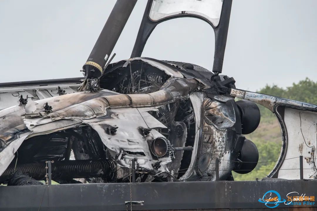

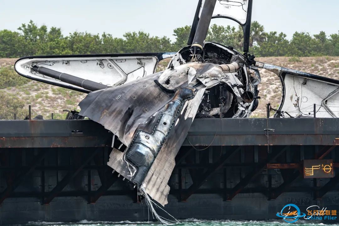

2025年3月5日(ET),装载着猎鹰9火箭B1086一级助推器残骸的美国太空探索技术公司(SpaceX)“只需阅读说明书(Just Read the Instructions)”无人驳船返回佛州卡纳维拉尔港。
驳船上的B1086残骸(Credit: JennyHPhoto/Greg Scott/SpaceCoastPictures)
该火箭在2025年3月2日21时24分(ET)发射执行12-20组星链发射任务的,载荷包括21颗星链(Starlink)卫星,其中13颗具有蜂窝网直连(Direct to Cell)功能。
火箭从佛罗里达州卡纳维拉尔角太空军站SLC-40发射场发射,成功将载荷送入了预定停泊轨道。
发射8分多钟后,执行第5次飞行任务的B1086一级助推器成功返回距离佛罗里达州海岸250海里大西洋面上的无人驳船。
B1086着陆驳船过程(Credit: SpaceX)
SpaceX的发射直播未覆盖到着陆驳船后的倾覆过程。
事后SpaceX表示,B1086一级助推器尾部的不正常火焰损坏了助推器的一条着陆腿,进而导致其倾覆。
