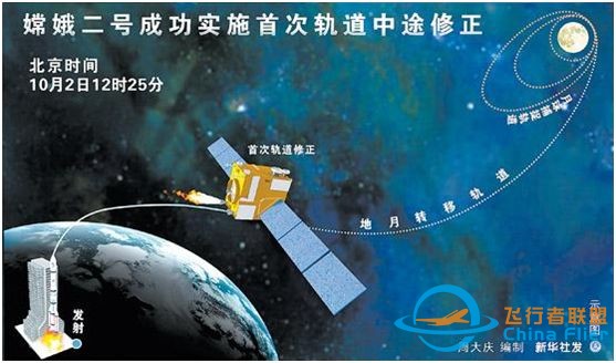

(从嫦娥二号开始,我国掌握了直接进入地月转移轨道的技术,探测器无需再在地球附近兜圈子)

        从火箭发射时最初进入的轨道到地月转移轨道,既可以一次完成,又可以分成几次完成。例如,在我国的嫦娥工程实施过程中,嫦娥一号发射时首先由火箭送入了200km x 51000km的椭圆轨道,周期为15.81小时,之后再分别实施机动,通过周期为16小时、24小时、48小时的三条轨道过渡,最终进入地月转移轨道。从嫦娥二号任务开始,我国掌握了直接地月转移轨道发射和飞行技术,嫦娥探测器与火箭分离后滑行道合适位置,一次开机就可以直接踏上奔月之旅,无需再经三条轨道慢慢调整,将从地球到月球的时间从12天缩短到5天。这个提升背后,是我国航天技术人员通过工程实践,掌握了直接奔月轨道设计和”分秒不差”的零窗口发射等关键技术,火箭运载能力和入轨精度达到了直接奔月的水平。

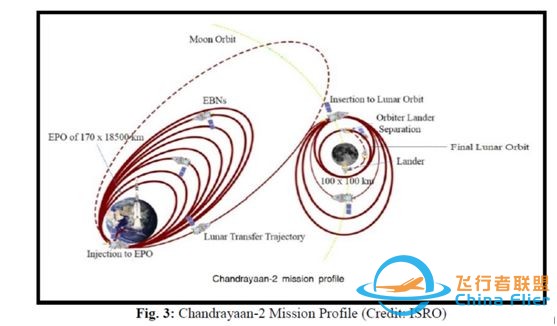

(印度学者在AIAA于2018年1月举办的一次学术会议上发表的学术论文(doi:10.2514/6.2018-2178)中给出的月船2号轨道示意图。发表论文的学者似乎还觉得月船2号在地球附近兜的圈子不够多,又在图中给月船2号多画了几条轨道)

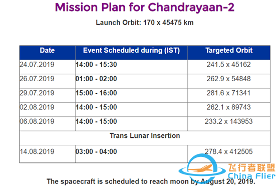

        而印度的月月船2号发射入轨后,则要经历多达6次的轨道调整,经过5条轨道的过渡后才能进入地月转移轨道。由于远地点的抬升需要在近地点进行,且一般要通过遥测确定实际进入的轨道和理论值间的偏差,因此卫星在完成一次变轨后,往往要在轨道上运行一圈或多圈才能进行下一次变轨。随着轨道高度的逐渐提升,每运行一圈花费的时间也在增加,造成了月船二号在地球附近的长时间徘徊。而经历如此多次的变轨,在地球附近磨蹭23天,在全世界的探月任务中都是不常见的,也许是又一个“印度创造”了。
(印度太空研究机构给出的月船2号轨道数据和变轨操作时间表)

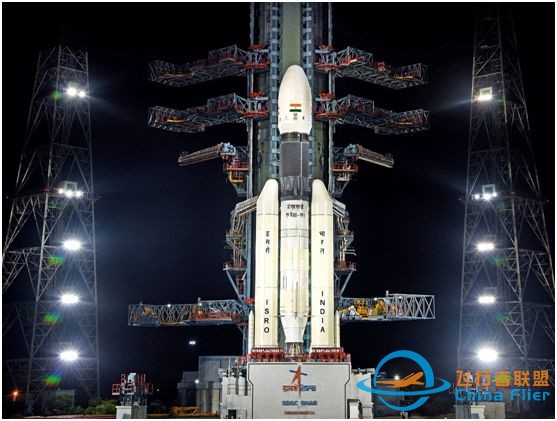

第二是印度的火箭运载能力可能存在瓶颈。发射月船2号的GSLV MkIII火箭看外观起来气宇轩昂,像是一个翻版的阿丽亚娜5型火箭,但实际运载能力却十分有限。从衡量高轨发射能力的GTO轨道运载能力看,GSLV MKIII仅为4吨,低于我国上一代高轨运载火箭长征3号乙的5.5吨,和阿丽亚娜5 ECA、长征5号等重型运载火箭更不是一个级别。更令人感到不可思议的是,虽然GSLV MKIII有用的运载能力不高,但其本身的重量却高达六百多吨,已经接近了阿丽亚娜5 ECA的水平,给人一种大客车的身段、中巴车的载客能力的感觉。有限的运载能力,只将月船2号送到了170 x 45475 km高度的轨道上。而将一次变轨分成多次执行,可能有助于降低变轨中的“重力损失”效应影响,在一定程度上节省燃料,保证探测器有足够的燃料完成后面的任务。
(印度GSLV MKIII型火箭,号称印度最强,实际运载能力不及长征三号乙)
        GSLV MKIII火箭在动力配置上也堪称奇特,火箭起飞时中间的芯级并不输出动力,只靠两侧的两个固体助推器来完成相当于其他火箭第一级的工作。然而,固体火箭具有比冲不足的先天劣势,其他国家在使用时一般只作为助推器,用来帮助使用液体燃料的第一级增加推力,而不会越俎代庖直接去承担第一级的工作。此外,这种火箭中间的燃料箱看起来体积较大,外观上让人感觉似乎是使用液氧/液氢无毒高比冲燃料的“绿箭”,但实际上却是使用有毒的偏二甲肼/四氧化二氮的“毒箭”。而其他国家在使用这种燃料时一般不会把火箭的外形做的如此夸张。
