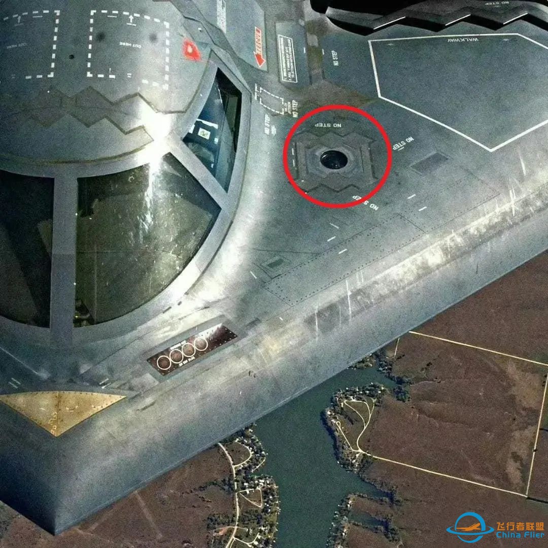

除了洲际导弹,星光导航以前也应用于SR-71“黑鸟”战略侦察机上,此外战略轰炸机也喜欢使用星光导航。例如B-2隐身轰炸机在机头驾驶舱左侧,有个一个直径很大的圆形窗口。这个圆形窗口也并不是空中受油口,而是NAS-14V2天文惯性导航系统的光学测量窗口。
由于B-2隐身轰炸机需要跨洲际飞行,需要孤身闯入敌方领空纵深投掷核炸弹,因此对导航系统有着极高的要求。
B-2轰炸机非常罕见地配备了惯性-天文双导航系统。使用比较罕见的星光导航技术。
