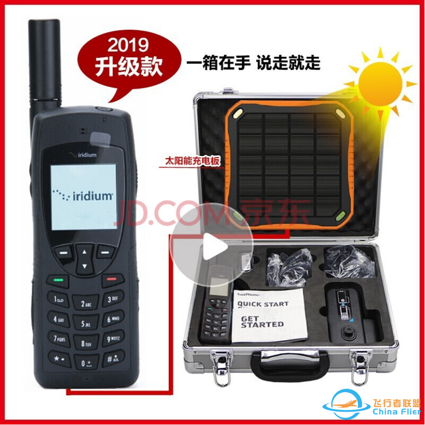

铱星通讯 (IRDM)是纳斯达克上市公司,目前市值30亿美元。铱星劫后重生!京东上就可以卖铱星手机,7600元人民币就可以轻松拥有一个。

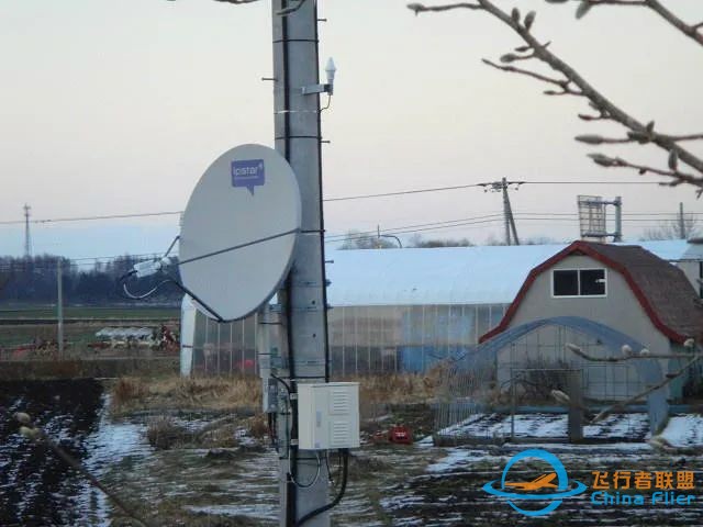

IPSTAR官方推特上发布在日本的应用,为基站做回传
2001年,我来到了柬埔寨,参与Shinawatra Satellite在柬埔寨的子公司Camshin的GSM扩容项目。当年,Camshin不少偏远地区的基站都采用了母公司提供的卫星回传手段。我和刘伟去了泰国总部,与时任Shinawatra Satellite总裁进行谈判。谈笑间,在商务上砍得我们大汗淋漓,但现场拍板将扩容项目给了我们。

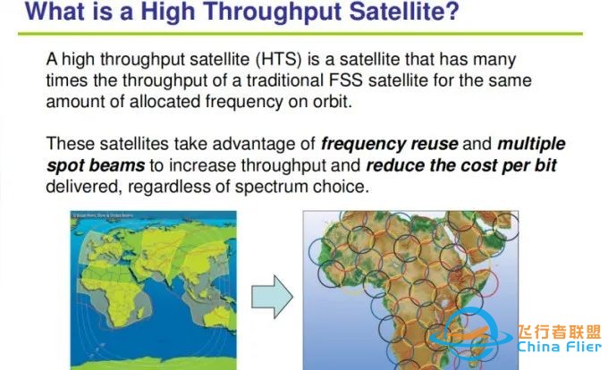

基于IP连接最大的好处是可以为用户提供动态带宽容量。按流量算钱,用多少给多少钱。在此之前,是固定的租用卫星带宽,不用的时候也要给钱。这个技术由来已久,加拿大TELESAT于1996年第一次通过卫星采用固定带宽的方式传互联网数据。

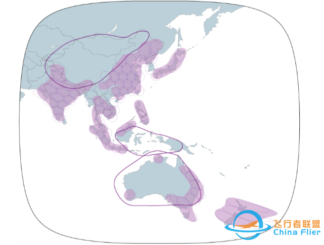

卫星的寿命一般是15年,直到今天,这颗伟大的卫星已经接近职业生命的晚年,但依然在轨。经历了亚太的几次救灾工作,包括2008年5月的汶川救灾,2011年3月的日本地震和海啸等。遗憾的是,它最初设计覆盖的时候,将太多容量设计成服务中国东部和南部的发达区域,而对中国西部偏远区域规划的容量少,在下图中可以看到。
Thaicom网站上,这颗伟大卫星的覆盖图。

最大卫星公司之一的INTELSAT关于HTS与常规FSS卫星的比较

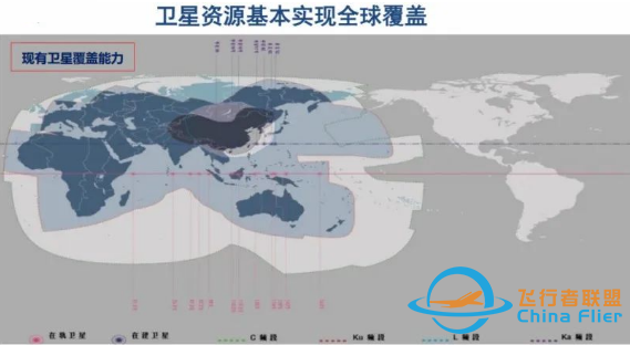

中国卫通是国内的卫星运营商。中国卫通以及旗下的鑫诺卫星目前总共有15颗在轨的卫星。部分卫星进口,部分卫星是国产的东方红四号和五号平台。发射用的火箭则都是国产。
2009年,农村舅舅只用了200多元就架设好了锅(就是中星6B),可以看几十个卫视频道,还不用花钱。这颗卫星是法国泰雷兹(Thales)制作的。
中国卫通旗下卫星的覆盖图

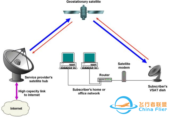

合作的公司有两类。一类是集成调制解调器来建立VSAT 卫星地面站。主要有iDirect、Comtech、Gilat等MODEM公司,国内也有专业公司如华讯方舟和航天恒星等。一类是提供卫星链路资源的PCCW、BT、FT、Speedcast、中国三大运营商等,他们不拥有卫星但提供全球的卫星运营服务。也直接与拥有卫星的公司如中国卫通、AMOS、O3b(中轨道)等建立了联系。
上图右边的小锅与MODEM一起就是VSAT接收终端,两者一起构成了卫星的地面接收装置。
