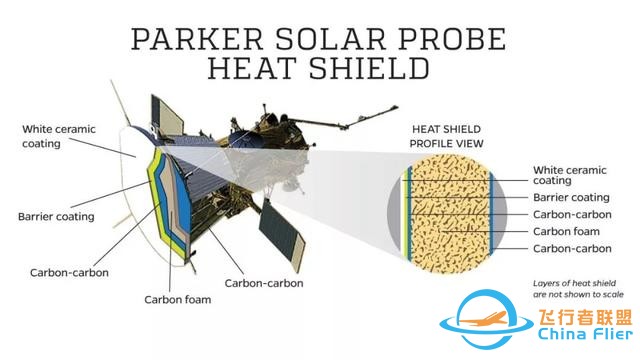

图 | Parker 太阳探测器热防护罩结构示意图(图源:GREG STANLEY / OFFICE OF COMMUNICATIONS)
探测器的隔热罩也被称为热保护系统,由两个碳增强材料复合层和中间夹约 4.5 英寸(11.43 cm)的碳泡沫构成。隔热罩朝向太阳的一面还涂了一层特殊的白色涂层,以尽量反射来自太阳的能量。这种材料可以抵抗约 1371 摄氏度的高温,保证仪器在约 30℃ 的环境下运转。
与大多数商业碳纤维不同,它们的碳-碳结构没有通过硬化树脂聚合在一起,因为硬化树脂会像热锅里的黄油一样,在太阳附近蒸发。为了制造隔热罩,NASA 用“切碎的碳纤维”填充树脂,然后让树脂硬化,再用 3000 度的烤炉烤它,然后重复这一过程 4 到 5 次。最终获得了缠绕在一起的碳纤维,且不含树脂和别的物质。
仅凭这些碳泡沫的隔热性能,并不足以保证探测器所需要的温度。因为在空间中并没有空气散热,唯一的散热方式是散射光并以光子的形式发出热量。因此,另一个保护措施是必需的:一个白色的保护层用来反射热量和光。
为此,约翰·霍普金斯大学的应用物理实验室与惠廷工程学院的先进技术实验室合作,组成了一个专攻隔热涂层的超豪华专家阵容,团队研究范围覆盖高温陶瓷、化学和等离子喷涂涂层。
通过进一步的测试,团队最终选择基于氧化铝的白色保护层。但这个保护层会与碳反应而在高温环境中变灰,因此工程师们在中间加了一层钨,钨层比头发丝还要薄,涂在热保护罩和白色防护层中间,以防止两层间相互反应。他们还加了纳米掺杂剂,让防护层更白并阻止氧化铝颗粒的热膨胀。
在 Parker 所处的环境温度下,光滑的涂层会像被石头击中的窗户一样破碎。反倒是均匀的多孔涂层可以承受这一极端环境,当多孔涂层中出现裂缝时,裂缝会在到达孔隙时停止。涂层由几个粗糙的颗粒层组成——每层陶瓷颗粒都有很强的反射光能力,层层配合补漏,可以将大部分光反射出去。
