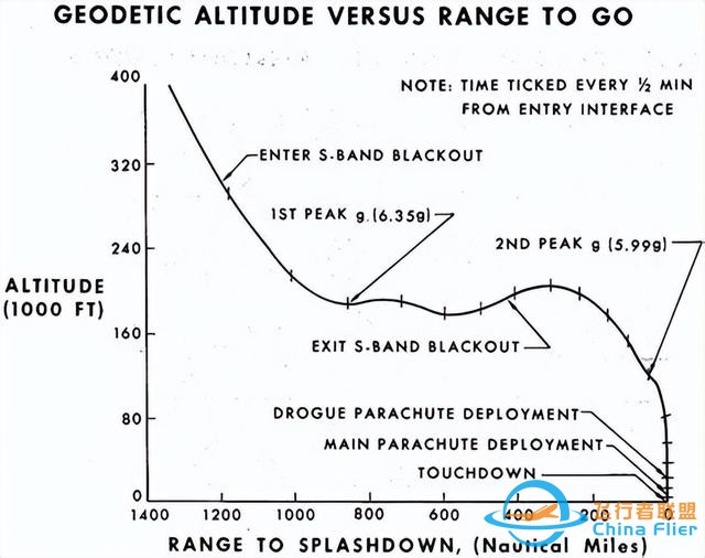

后来的阿波罗登月计划中的返回飞船也采用了类似的概念,但却不是真正的“跳跃再入”,因为飞船并没有一个跃起“离开”大气层再入的概念,NASA将其称之为"Lifting Entry"(提升进入),因此对于阿波罗飞船是否用了“‘Skip’ Reentry”是一个争议。
阿波罗飞船返回轨迹:有两次高度爬升,但未跃出大气层
