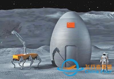

华中科技大学提出的月壶尊打印建造方案示意图。

月壤砖到底有什么用处呢?首先是在月球上造房子。美国航空航天局(NASA)设计了由33个月壤砖砌筑而成的拱形圆顶结构,佛罗里达国际大学提出了外壳由空心砌块组成的月球栖息地方案,华中科技大学则设想由预制榫卯月球砖为基本单元建造月球“玄武基地”。除了房子,建造月面着陆场也离不开月壤砖,华中科技大学提出了由拓扑互锁月壤砖组成的月面着陆垫建造方案,可有效提高着陆垫的承载能力。目前,我国计划实施的嫦娥八号任务中,有一项是尝试在月球就地取材、利用3D打印技术制备月壤砖。为了实现这一目标,国家航天局探月与航天工程中心组织中国空间技术研究院、华中科技大学等单位的科研团队正在一起攻关。我们可以期待,未来在月球上用月壤砖建造国际月球科研站和月球基地。
