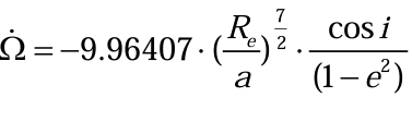

对于近地轨道,地球非球形摄动导致升交点赤经的变化率为:
其中Re为地球赤道半径,6378140m,e为轨道偏心率,a为轨道半长轴,i为轨道倾角。

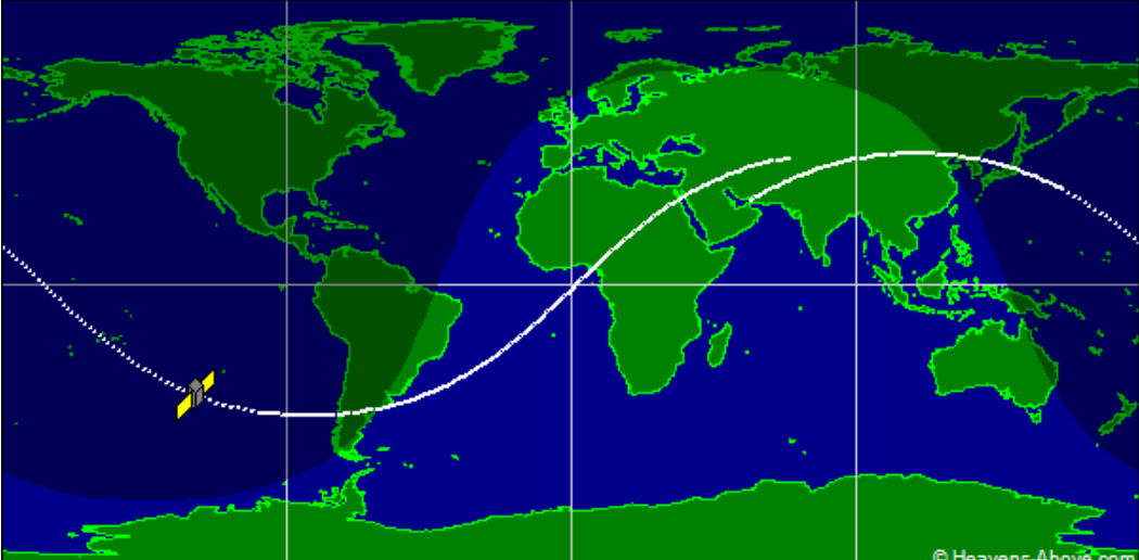

卫星星下点是指航天器的地心矢径与地球表面的交点,用地心经纬度(λ,φ)表示。星下点轨迹指的是航天器星下点在地球表面的移动轨迹。天宫空间站的某时间段的星下点轨迹如图1所示
图1 某运行周期内天宫空间站的星下点轨迹

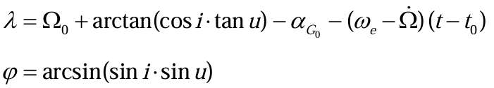

计算方式:
其中,u为纬度幅角,u=ω+f,ωe为地球自转角速度,αG0为起始时刻的格林尼治恒星时。
在实践过程中,个人更倾向于获得起始时刻太阳直射点的经纬度以及太阳的赤经,进行赤经与地理经度的转化。关键在于求出反正弦函数项,其余项可不求,通过简单的几何方法即可得到卫星星下点的经度。
