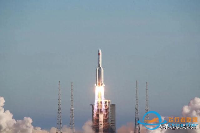

12月16日18时,中国在海南文昌卫星发射中心用长征5B运载火箭以一箭10星方式,成功发射了卫星互联网低轨01组卫星。这是中国星网的“国网(gw)星座”首次批量组网发射,也是第一次使用长征5B执行卫星互联网发射任务。
