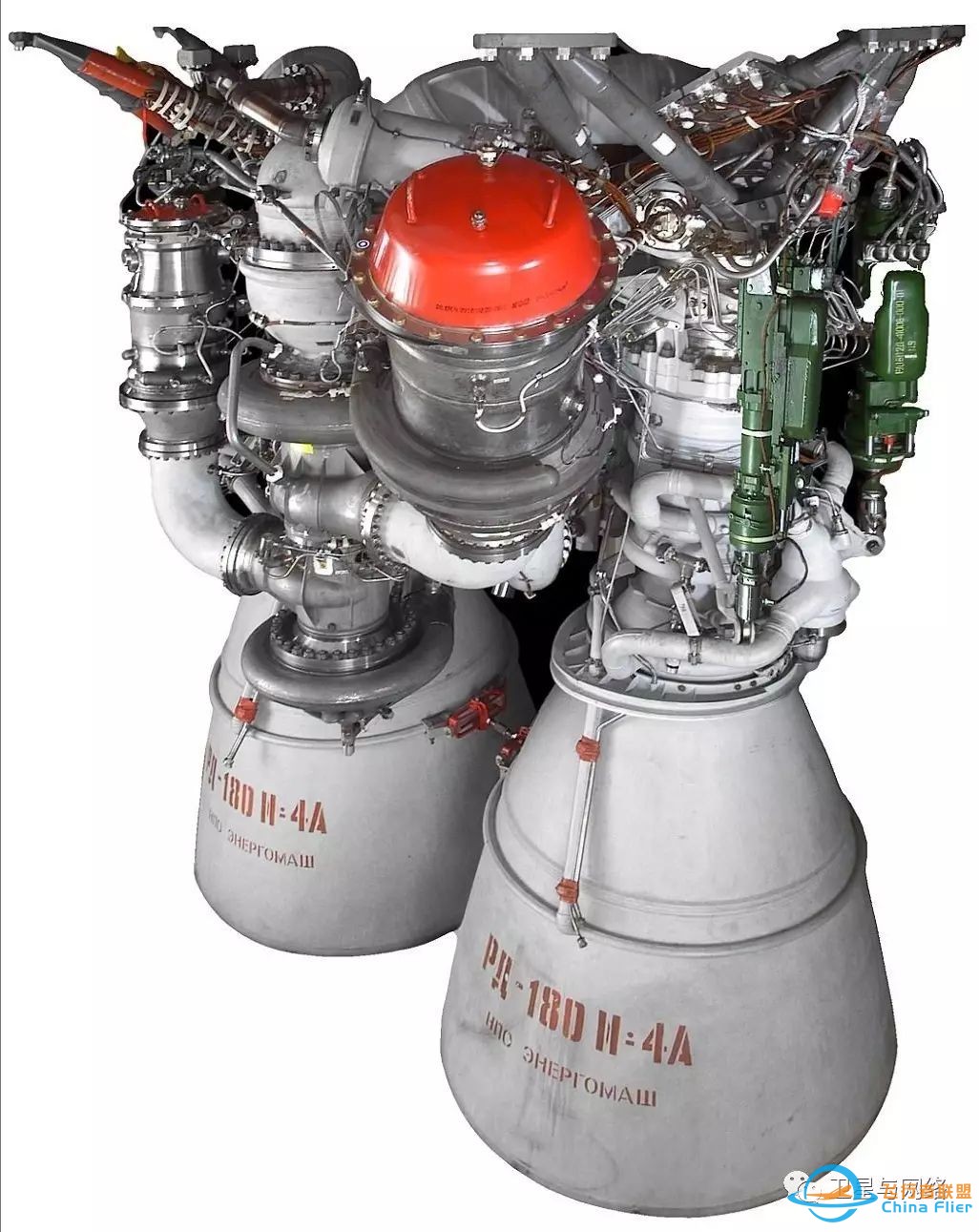

俄罗斯向美国提供了RD-180和RD-181两种液氧煤油火箭发动机,其中RD-180是一种单泵双燃烧室发动机,地面起飞推力约390吨,依靠26.7兆帕的高燃烧室压力,真空比冲为338秒,地面比冲也达到311秒,堪称液氧煤油发动机的巅峰之作。俄罗斯媒体称中国对RD-180发动机同样很感兴趣,那么中国真的会引进俄罗斯的火箭发动机么?

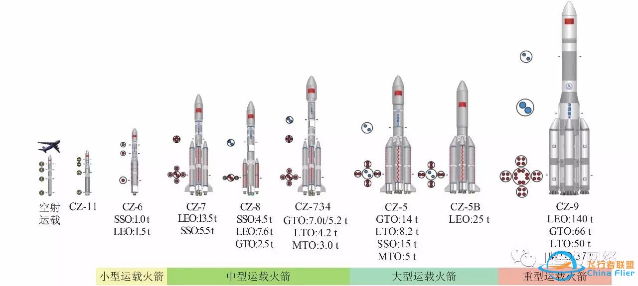

长征火箭型谱

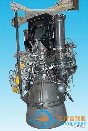

现有的YF-100发动机虽然在新一代长征火箭的首飞中得以验证了可靠性,但推力并不能令人满意——作为一台120吨地面推力的液体火箭发动机,长征七号要使用6台,长征五号要使用8台,而长征五号火箭的近地轨道运载能力只有25吨,要研制类似美国土星五号和SLS的百吨级运载能力的重型火箭,YF-100实在难堪重负。要知道,即使是以并联30台发动机著称的苏联N-1重型火箭,其所使用的NK-15液氧煤油发动机的地面推力,也比YF-100高了一大截。
YF100发动机

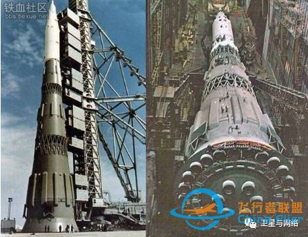

那么是否能够“以量取胜”?对于没有完善可靠性冗余设计的火箭来说,并联的火箭发动机越多,火箭整体的可靠性就越差。即使是N-1这样考虑备份和冗余的火箭,由于早期检测和控制技术不足,仍然在连续四次发射失败后寿终正寝。我们中国规划的重型火箭需要吸取前车之鉴的教训,使用推力更大的火箭发动机。
拥有30台发动机并联的前苏联N-1火箭

以苏联为例,超大推力的RD-170高压补燃液氧煤油发动机的研制耗费了十几年时间,累计进行了约10万秒时间的热试车,千锤百炼研制成功后用于天顶号火箭和能源号火箭,并从单泵四室的RD-170衍生出单泵双室的RD-180、单泵单室的RD-191和RD-181等发动机,奠定了今日俄罗斯液氧煤油火箭发动机称雄于世的基础。
重型火箭需要重量级的大推力火箭发动机,即使我国不研制RD-170那样800吨推力的巨无霸,未来的长征九号重型火箭也至少需要400吨推力的RD-180级别的发动机——这样的大推力液体火箭发动机的研制难度和研制开支都将高得惊人。

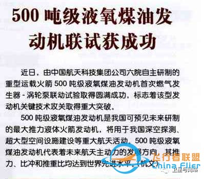

根据《中国航天报》的官方报道:2015年8月,相关厂所开始大推力液氧煤油发动机的联动组件的生产;2016年8月,发动机进行了首次地面燃气发生器-涡轮泵联动试验,这是该型发动机研制的首个里程碑式的胜利;2017年5月,按计划将进行第二次联动试验,第二次发生器-涡轮泵联试工况更高,试车时间更长,下半年还将进行近于整机试车水平的第三次发生器-涡轮泵联试,为明年开始500吨推力液氧煤油发动机的整机试验奠定基础。

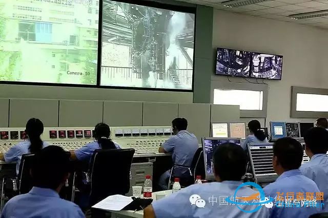

2016年8月,《中国航天报》相关报道
500吨发动机联试
但需要注意,大推力火箭发动机发生器-涡轮泵联试的成功并不等于整机热试车的成功,而整机热试车阶段仍需要花费至少数年时间,来测试发动机的各种状态,在这个过程中仍存在出现意外的可能,比如YF-100研制过程中,整机热试车就曾连续启动失败。因此在我国研制500吨级液氧煤油发动机的过程中,如果能够借鉴俄罗斯成熟可靠的RD-180发动机技术,对于加速研制工作是大有裨益的。

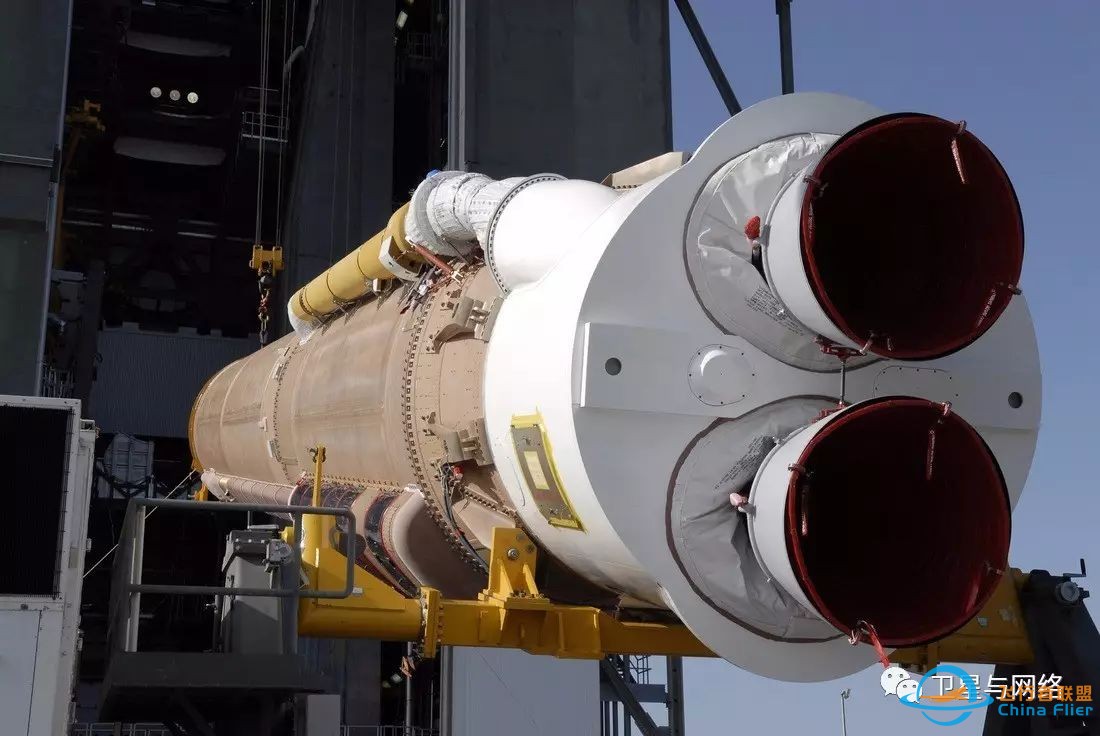

安装在美国Atlas V火箭上的RD-180发动机
上个世纪,美国联合发射联盟(ULA)选中RD-180发动机作为Atlas V火箭的主发动机,并和俄罗斯动力机械科研生产联合体签订合同,以约10亿美元的固定价格采购101台RD-180发动机。Atlas V火箭十几年来发射表现十分出色,但2014年乌克兰危机后,美国国内对Atlas V火箭使用俄制发动机颇有微词;同时,联合发射联盟本身也面临太空探索技术公司(SpaceX)越来越激烈的竞争,不得不开始研制新型运载火箭——火神。而火神火箭将使用蓝色起源公司研制的BE-4液氧甲烷发动机,换句话说,RD-180的美国市场即将关闭,而俄罗斯国内的运载火箭却没有使用RD-180发动机的计划。若不能打开新的市场,RD-180发动机就只能面临停产的结局。
