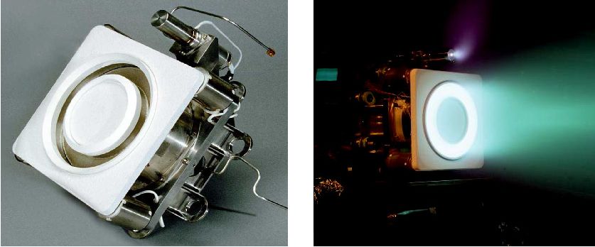

同MUOS系统类似,AEHF使用的卫星平台同样采用了电推进系统,包括4台用于轨道转移和位置保持的BPT-4000氖离子霍尔效应推力器——这与以往A2100平台系列采用电弧推进器不同。每个霍尔效应推力器质量7.5kg,尺寸约16cmx22cmx27cm,标称功率4.5kW,标称电压350V,推力约270mN,比冲1950s。

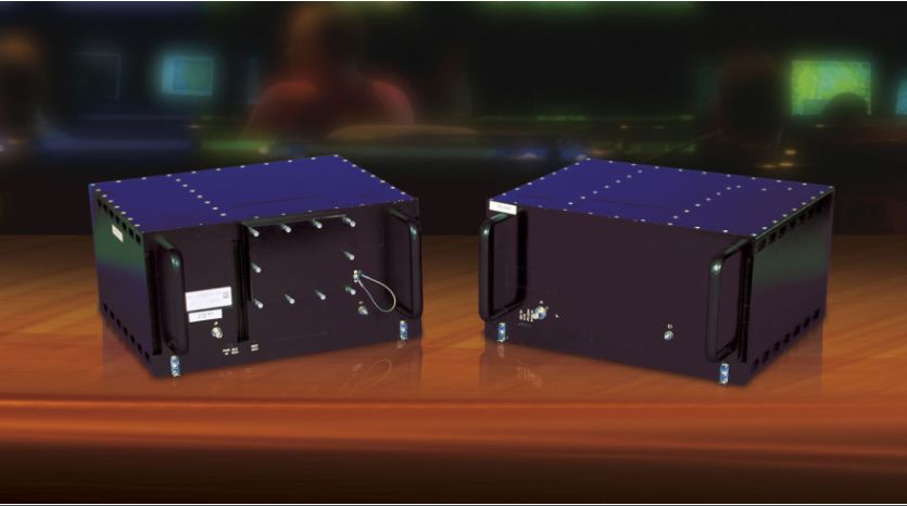

与AEHF兼容的通信终端主要是美国“先进超视距终端系列(FAB-T)”,该系统旨在研制一系列适用于各种平台的宽带保密卫星通信终端。FAB-T能够兼容未来波形,软件和硬件也都采用了通用性标准。对软件而言,FAB-T是软件定义的,采用联合战术无线电系统的软件通信体系结构。
波音公司FAB-T终端AEHF卫星的制造商为洛克希德·马丁和诺斯罗普·格鲁门,基于洛马的A2100M平台,诺格主要负责载荷制造,设计寿命14年。发射质量6168kg,入轨质量约4100kg。发射进入GTO轨道后,约需要100天的轨道调整时间才能进入GEO轨道。AEHF卫星的复合推进系统由远地点发动机、化学姿态控制发动机组和电推进子系统等三个子系统组成,具有组合优势。化学推进系统为双模式推进系统,降低了对氧化剂贮箱的要求,利用高比冲、高推力的双组元远地点发动机,AEHF卫星可实现快速轨道提升和轨道机动等功能;利用低推力、小脉冲冲量的单组元推力器执行姿态控制和位置保持,可实现精确冲量控制。与之前采用电弧推力器的A2100平台的卫星不同,AEHF卫星电推进子系统采用了功能更强大、比冲更高的4.5 kW级双模式霍尔电推进系统,从而减少了AEHF卫星对化学推进剂的需求量,极大地增加了有效载荷。该子系统执行轨道提升和在轨位置保持、位置变动等任务。电推进系统为4.5 kW级霍尔电推进子系统BPT-4000,在不同工作模式下可以产生168 mN、194 mN、254 mN、294 mN的小推力,比冲在1769~2076 s范围内,开关次数可超过6300次;霍尔推力器包括大推力和大比冲两种工作模式。AEHF-1卫星的4.5kW 级霍尔电推进子系统是迄今为止在空间应用的最大功率的霍尔电推进系统,也是美国继在2006年12月16日发射的Tacsat 2卫星上采用的BHT-200 霍尔电推进系统后在空间应用的第2套国产霍尔电推进系统, 具有双模式工作能力,即在轨道提升期间工作在大推力模式(同时保持较高比冲),在轨位置保持期间工作在高比冲模式 (同时保持足够推力)。需要指出的是, AEHF卫星上采用双模式霍尔电推进系统有其重要的技术原因。美国Loral公司在其GEO 卫星平台上采用电推进系统之前,对采用离子电推进系统、电弧推进系统和霍尔电推进系统执行GEO 卫星发射后轨道提升进行了对比研究,结果表明霍尔电推进系统优势最大,其大推力模式时的1600s左右的比冲最接近于1200s左右的最佳比冲,且在GEO 卫星轨道提升方面的运输率 (采用电推进执行 1天轨道提升获得的卫星干质量增益) 比离子电推进系统高30%-40%。因此从Telstars开始,在LS-1300平台上采用了霍尔电推进系统执行在轨位置保持任务,并计划在将来采用霍尔电推进执行轨道提升任务。A2100 平台原先采用 Aerojet 公司的MR-510 电弧推力器执行在轨位置保持和姿态控制任务,这次在AEHF卫星上改用BPT-4000 双模式霍尔电推进系统,是一次重要改进,也说明了霍尔电推进系统的优势。

化推与电推混合推进技术AEHF卫星采用了由远地点化学发动机、化学姿控发动机组和电推进系统的复合推进系统。远地点发动机为BT-4双组元发动机,额定推力450N,比冲329 s。姿态控制发动机组包括6台22 N单组元推力器和12台0.9 N单组元推力器,22 N 推力器用于轨道转移阶段远地点发动机工作时的指向姿态控制,0.9 N推力器主要用于在轨姿态控制和东西位置保持。电推进系统为4.5 kW级霍尔电推进子系统BPT-4000,在不同工作模式下可以产生168 mN、194 mN、254 mN、294 mN的小推力,比冲在1769~2076 s范围内,开关次数可超过6300次;霍尔推力器包括大推力和大比冲两种工作模式。远地点发动机型号为BT-4 ,由日本石川岛播磨重工株式会社空间开发部门 (IHI Aerospaee,IA) 研制,采用双组元推进剂,额定推力450 N,真空比冲329s, 混合比0.92±0.01 5,燃料额定入口压力1.69 MPa,氧化剂额定入口压力1.62 MPa,辐射/液膜冷却,演示寿命超过32000s,质量小于4kg,高80 cm,之前多数A2100平台卫星采用AMPAC 公司的LEROS I远地点发动机进行轨道提升。BT-4发动机在2001年完成鉴定,已用于多颗卫星,如美国othitalSeienees公司的Star卫星平台和日本的一些通信卫星。姿态控制发动机组用于快速姿态定向、紧急情况机动等任务。AEHF卫星姿态控制发动机组有6台22 N 单组元推力器和12 台0.9N 单组元推力器,均由Aerojet 公司提供。22 N 推力器用于远地点发动机工作时的卫星姿态控制,0.9N推力器用于轨道提升和在轨时的姿态控制和东西位置保持。
AEHF-1卫星的4.5kW 级霍尔电推进子系统是迄今为止在空间应用的最大功率的霍尔电推进系统,也是美国继在2006年12月16日发射的Tacsat 2卫星上采用的BHT-200 霍尔电推进系统后在空间应用的第2套国产霍尔电推进系统, 具有双模式工作能力,即在轨道提升期间工作在大推力模式 (同时保持较高比冲),在轨位置保持期间工作在高比冲模式 (同时保持足够推力)。需要指出的是,  AEHF卫星上采用双模式霍尔电推进系统有其重要的技术原因。美国Loral公司在其GEO 卫星平台上采用电推进系统之前,对采用离子电推进系统、电弧推进系统和霍尔电推进系统执行GEO 卫星发射后轨道提升进行了对比研究,结果表明霍尔电推进系统优势最大,其大推力模式时的1600s左右的比冲最接近于1200s左右的最佳比冲,且在GEO 卫星轨道提升方面的运输率 (采用电推进执行 1天轨道提升获得的卫星干质量增益) 比离子电推进系统高30%-40%,因此从Telstars开始,在LS-1300平台上采用了霍尔电推进系统执行在轨位置保持任务,并计划在将来采用霍尔电推进执行轨道提升任务。A2100 平台原先采用 Aerojet 公司的MR-510 电弧推力器执行在轨位置保持和姿态控制任务,这次在AEHF卫星上改用BPT-4000 双模式霍尔电推进系统,是一次重要改进,也说明了霍尔电推进系统的优势。AEHF-1的原轨道提升方案包括2个阶段。第一阶段为化学大推力阶段。星箭分离的初始轨道为近地点220km、远地点50000km,倾角22°,是超同步地球转移轨道;然后星上远地点化学发动机工作3次,将卫星送入近地点19 000 km,远地点50 000 km,倾角约6°的过渡轨道。第二阶段为电推进小推力阶段,由霍尔电推进系统以大推力模式执行,耗时约3个月,将卫星送入地球同步静止轨道。这种复合的化学-电推进轨道提升方式,使卫星在约105天的时间内达到预定轨道;电推进方式可减少化学燃料质量,增加有效载荷质量,提高卫星的性能或寿命。卫星入轨后,位置保持任务由工作在高比冲模式的霍尔电推进系统执行。
