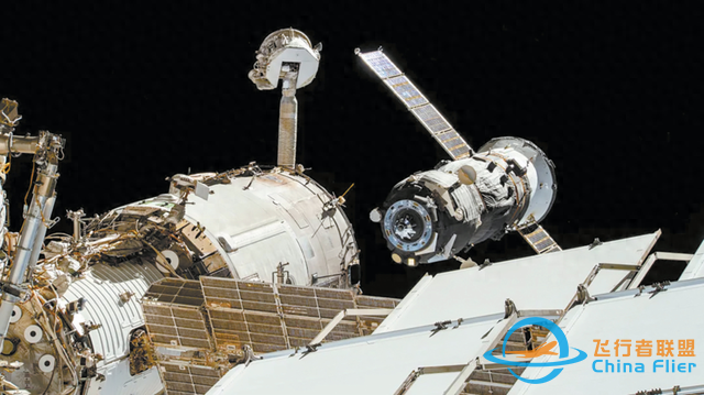

国际空间站的“星辰”号服务舱正与货运飞船对接。(图源:“太空”网站)
