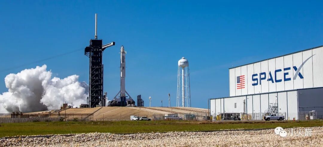

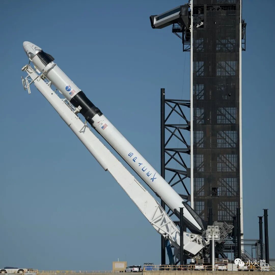

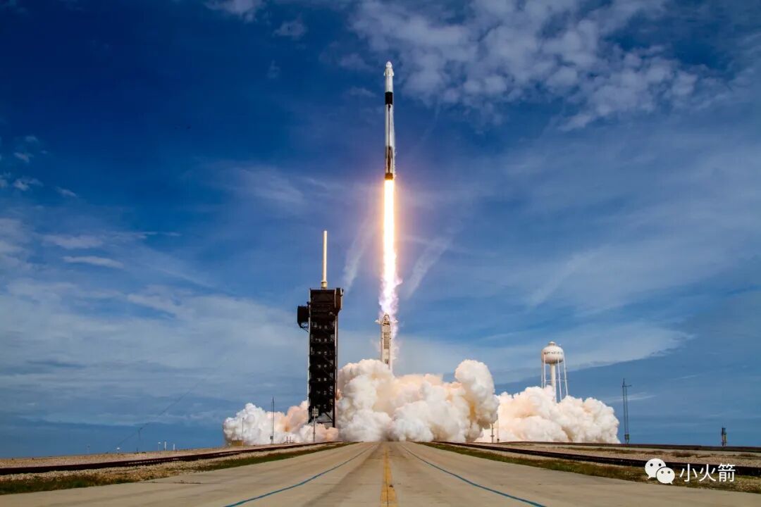

公元2020年5月底,SpaceX公司的一枚猎鹰9号运载火箭Block 5型从佛罗里达州卡纳维拉尔角航天圣地LC-39A发射场顺利升空。
在小火箭发布本文的瞬间,船箭已成功分离。此时两位宇航员(人类首批商业航天宇航员)正在进入环绕地球飞行的近地轨道,向国际空间站进发!

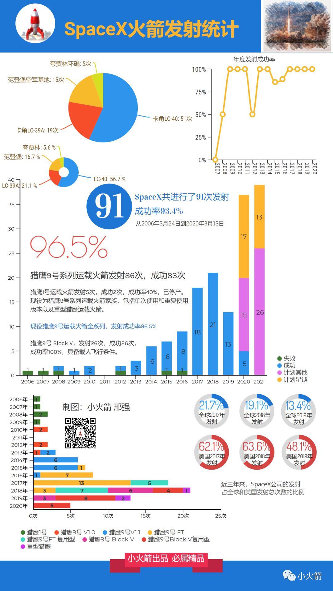

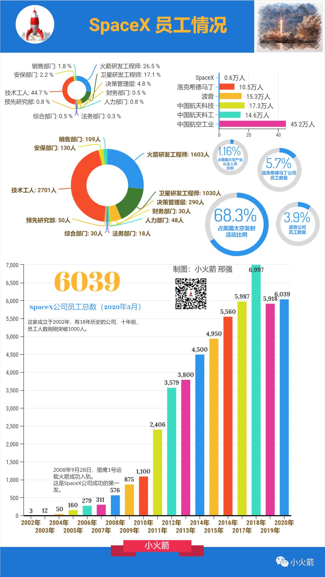

6039人,这就是SpaceX公司的员工总人数。

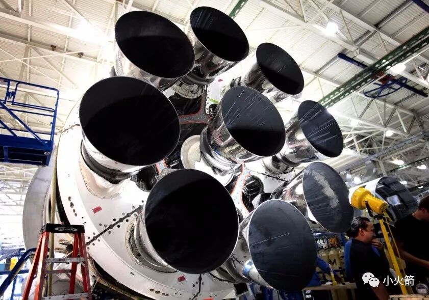

猎鹰9号运载火箭是SpaceX设计并且制造的中型两级入轨系列运载火箭。这个9号的得名,并不是因为其之前还有6号、7号或者8号,而是因为其第一级拥有9台发动机。
猎鹰9号运载火箭Block 5 型的9台发动机的布局沿用了FT型的形式,也就是中心1台,一圈8台。
这是优化之后的结果。
咱们在2015年探讨过猎鹰9号系列运载火箭的动力冗余技术,也就是9台发动机其中的任意1台坏掉,都不影响任务的完成。
到重型猎鹰运载火箭升空的时候,默林发动机的单台推力已经达到了80吨量级。
到了现在的Block 5 升级版本,默林发动机的海平面推力达到了845千牛,换算成日常生活的说法,相当于86.17吨,其推力提升幅度为6.97%。
而Block 5 版本的二级的单台默林发动机的真空推力更是达到了914千牛(相当于93.2吨)。
这是什么概念?
小火箭答:

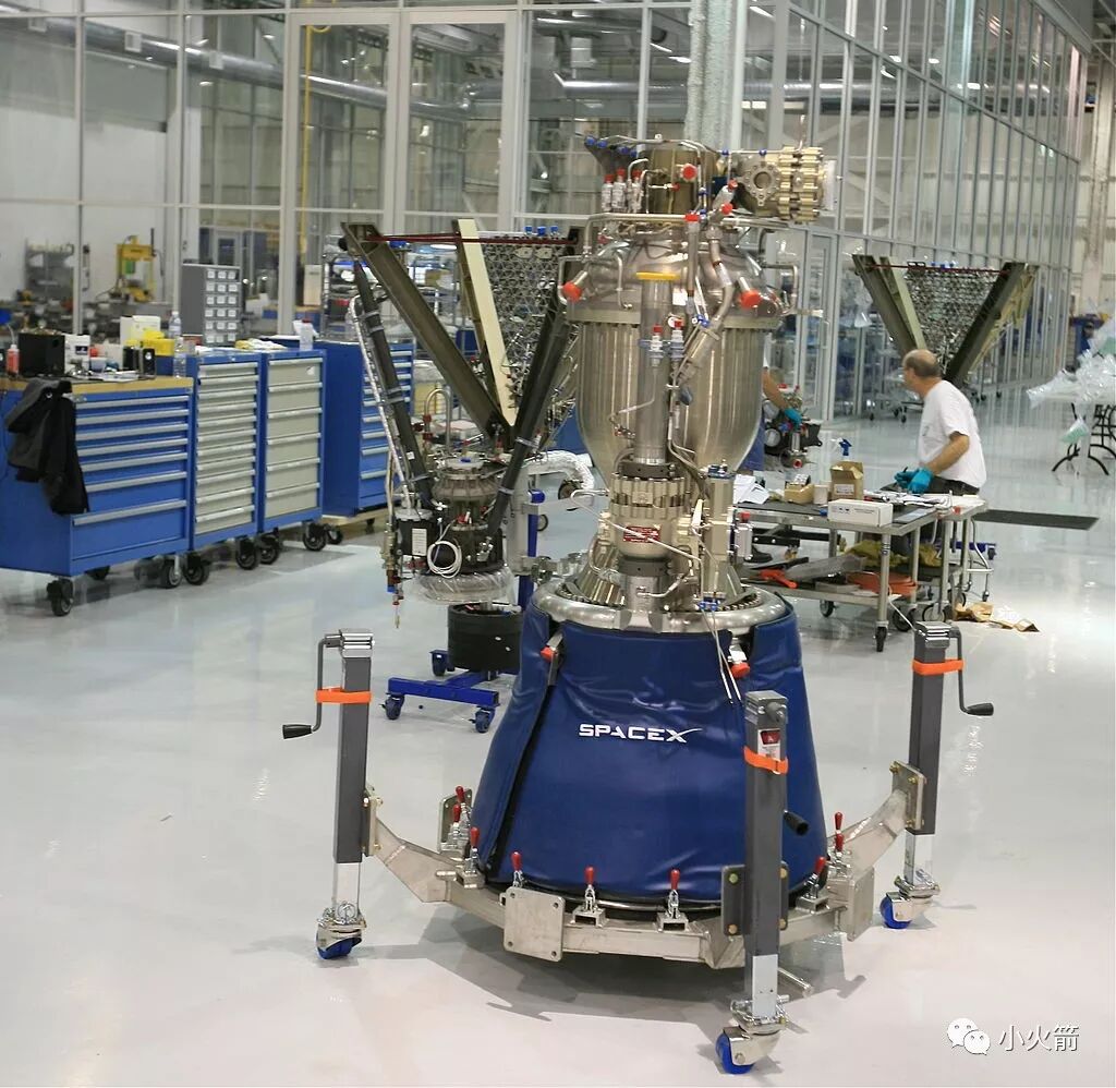

默林发动机看起来,燃烧室压力只有9.7MPa,海平面比冲282秒,真空比冲314秒。这一切并不那么惊艳。
但是这914千牛的真空推力是由一台只有470公斤重的发动机产生的!
也就是说,默林发动机的推重比达到了179.8:1。
据小火箭所知,这是目前人类现役液体火箭发动机当中,最为顶级的指标了。
如此高的推重比,是猎鹰9号系列运载火箭得以取得优异性能的首要因素。(另外的因素是箭体的总体优化设计,这个后面再聊。)

小火箭记录着SpaceX公司从成立以来的所有发射,对于猎鹰9号 Block 5型运载火箭来说,迄今为止,发射成功率为100%。
具备载人发射所需的成功率要求。

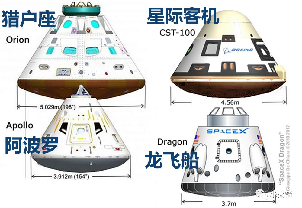

为了进一步方便大家直观比较未来美国载人飞船的3大中坚力量,小火箭花了些时间,找到了下图:
2015年2月2日,美国版本的龙抬头(大洋彼岸不用农历,只能入乡随俗了)。
在这个日子里,时任美国宇航局局长查尔斯·博登在美国肯尼迪航天中心的尼尔·阿姆斯特朗大厅里面,借助媒体向全社会解释NASA把钱都花在哪儿了。
当时,三大企业承接的NASA的载人飞船的实物悉数登场。
上图从左至右:波音公司的CST-100载人飞船(星际客机)、洛克希德·马丁公司的猎户座载人飞船、SpaceX公司的载人版龙飞船。
猎户座飞船是曾经的重返月球的星座计划的主角,后来星座计划搁浅,但是随着现在美国第四次提出重返月球计划,猎户座飞船得到了重生。
星际客机和载人版龙飞船则是可预见的未来几年,美国将会在国际空间站的天地往返活动中采用的载人飞船。
上图是小火箭前一段时间跨过大洋去拜会波音好友时在他们的地盘儿拍摄的照片。摄影:邢强,于2017年。
如今中美的官方技术交流和顶级工程师之间的民间交流,都受到了不同程度的影响,想来也是感慨万千!

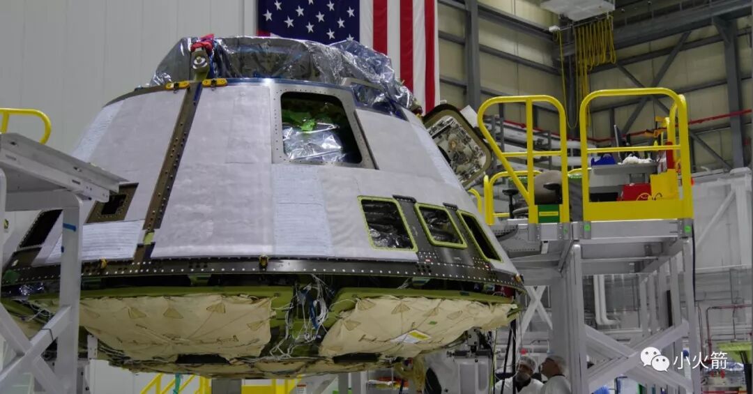

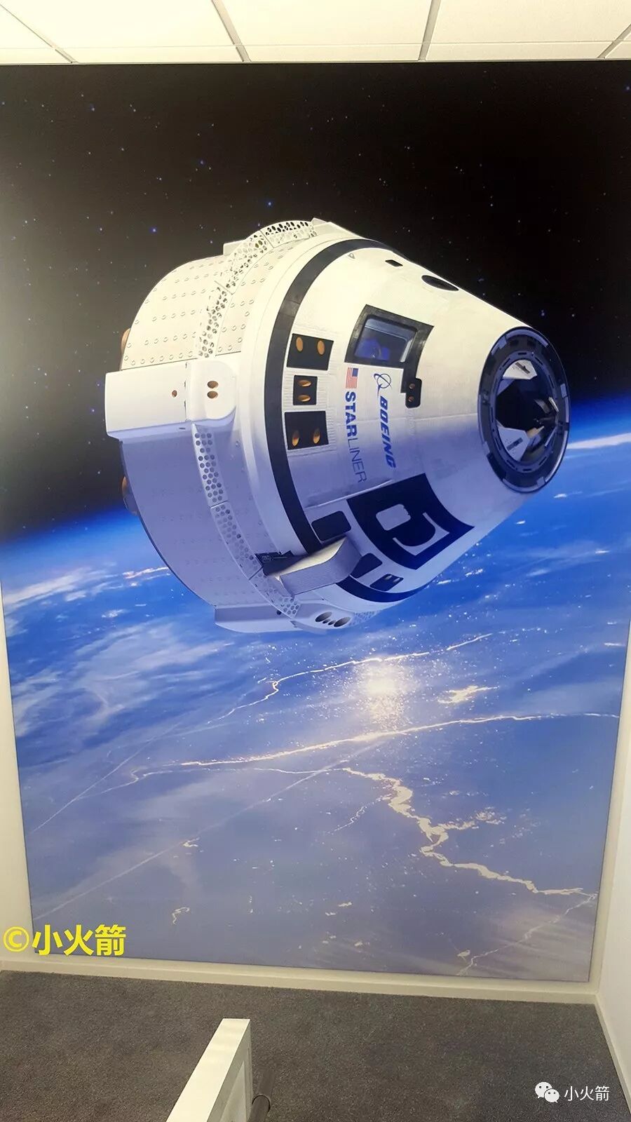

有别于其他第三方做的概念图,这是波音公司官方对星际客机StarLiner的展示,体现出了很多细节。
我们可以从地球的大小和视线的角度反推出场景描绘的是星际客机正飞行在400公里的空间站轨道上,其顶部用于和国际空间站对接的接口赫然在目,这正体现了该飞船未来的主要用途。
波音的星际客机飞船高5.03米,最大直径4.56米,加压舱容积为11立方米。
起飞质量为13.00吨。
从个头儿上来说,她比猎户座飞船稍小,但是比大名鼎鼎的阿波罗飞船和创新技术担当的SpaceX公司的龙飞船都要大一些。

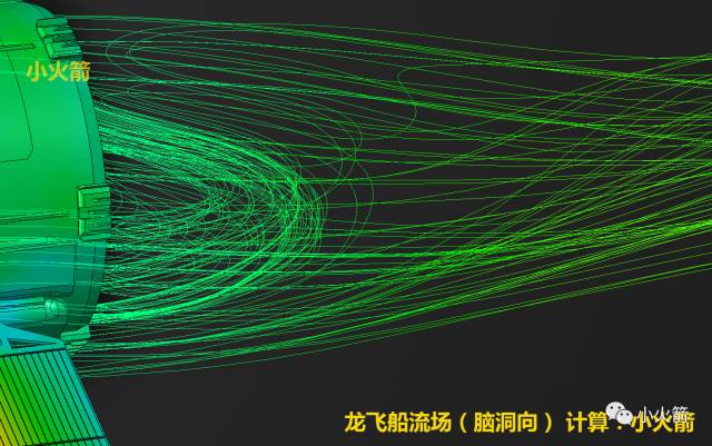

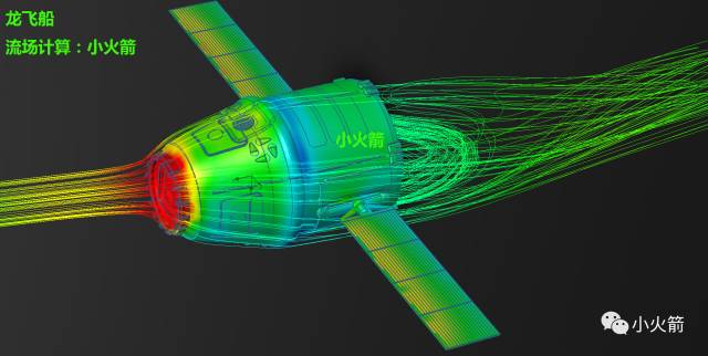

在大气层中,龙飞船的太阳能帆板因结构强度问题,会折断,因此不予考虑,只计算了帆板的压力分布。对飞船船体的计算比较用力。可以看到,飞船底部的气流乱如古代豪放派诗人的发丝,这是其飞行阻力的主要来源。
以上是当时的小火箭计算中心#1号阵列(如今已损毁)计算的脑洞向的气动流场。
当初之所以要用1周左右的时间来进行这个计算,主要是为了说明两点:
第一:如果飞船没有顺畅的气动外形的话,那就还得依靠整流罩;
第二:太阳能电池帆板是个比较难处理的分系统。

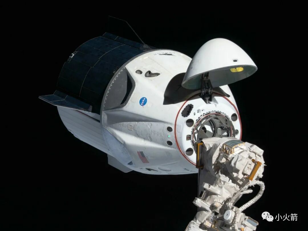

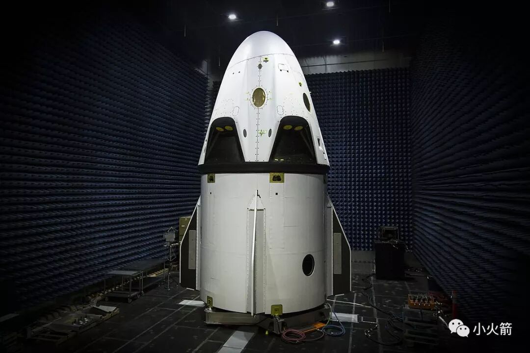

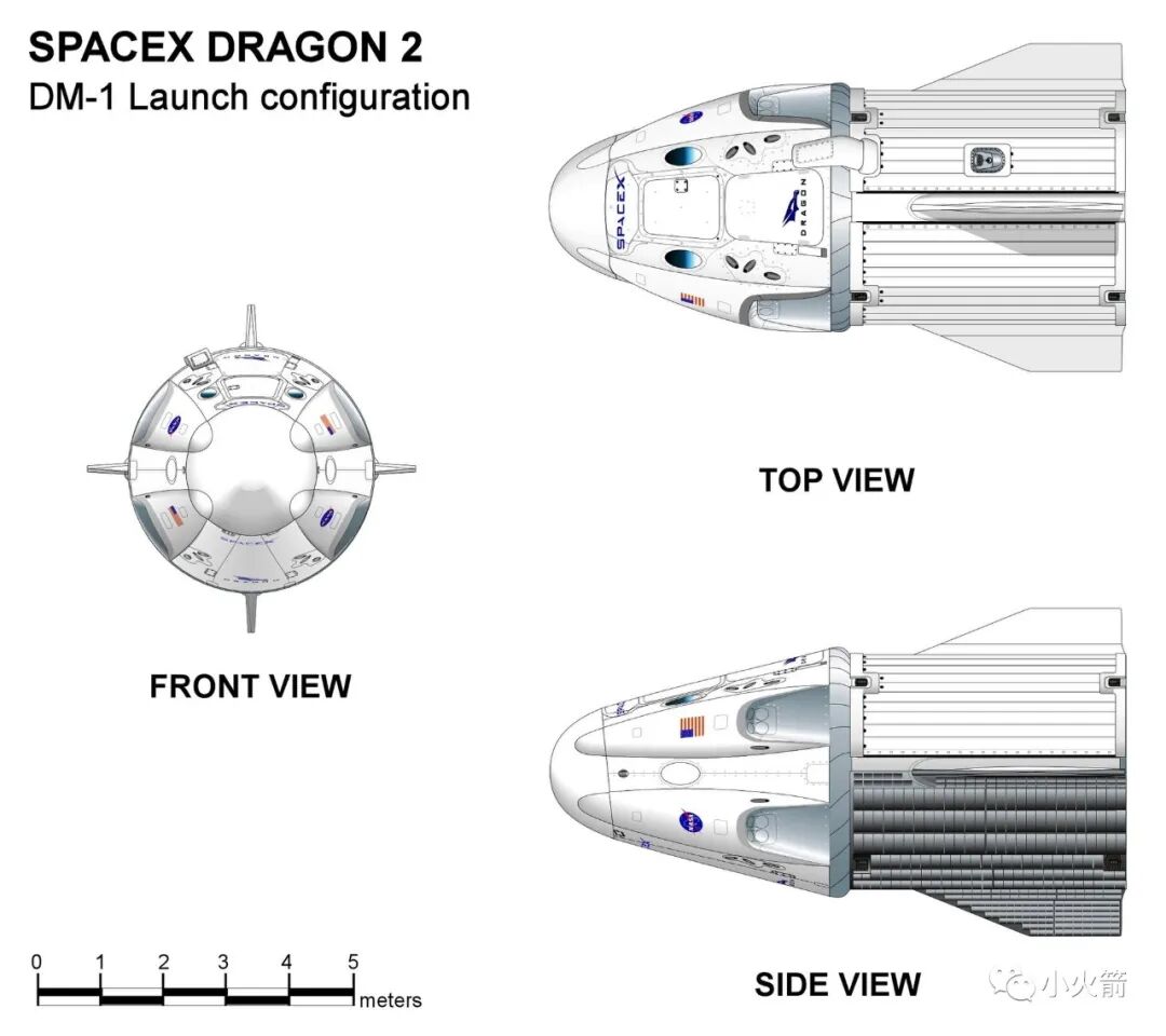

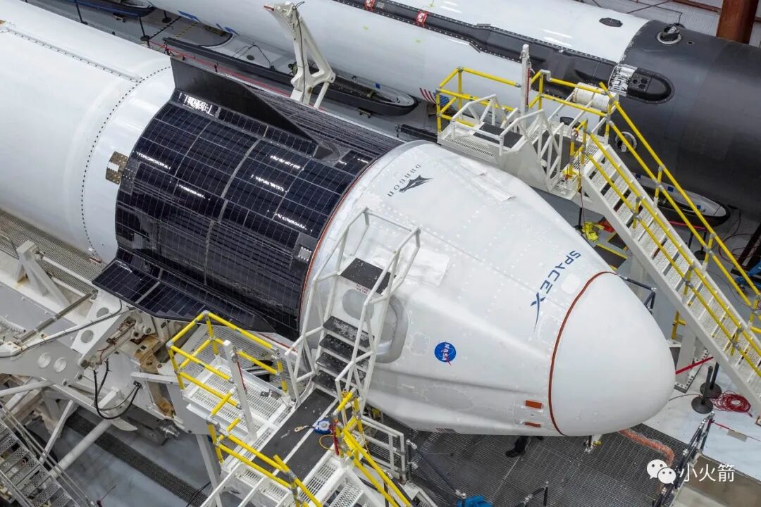

最新版本的龙飞船可以搭载一个大型非增压货舱/推进舱。注意,货舱四周有4片稳定翼,这些可以在飞船逃逸飞行中在大气层内稳定飞船的姿态。
这个版本的龙飞船就是今日用于载人飞行的飞船。
直径为4.0米,高8.1米,增压载人舱的容积为9.3立方米,非增压货舱的容积为12.1立方米。

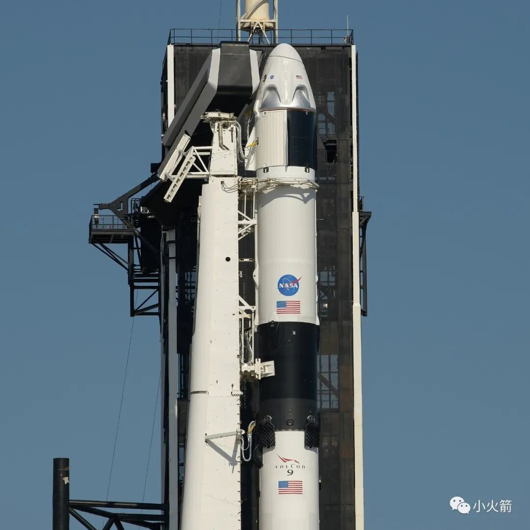

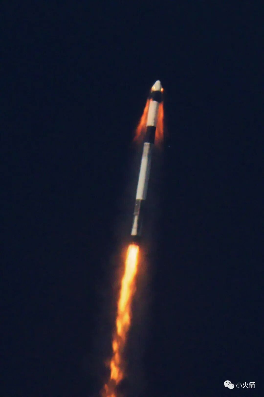

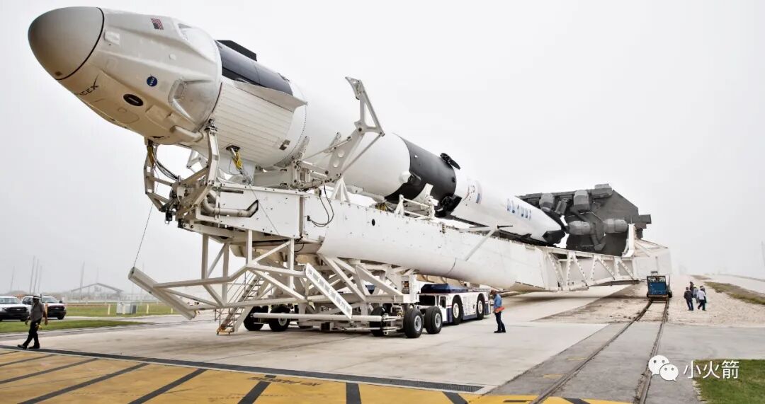

上图为猎鹰9号运载火箭Block 5型与载人版龙飞船的合体。
可见,载人版龙飞船本身就具备极佳的气动外形和防热能力。因此,在猎鹰运载火箭执行载人任务的时候,火箭无需整流罩。
宇航员能够在飞船里看到整个上升过程中的窗外景色。这是龙飞船设计的一个亮点,同时也是把咱们刚刚提的第一个比较难对付的问题给处理掉了。
第二个难处理的点,就是太阳能帆板的展开与稳定。
新版的龙飞船怎么解决的呢?
答:干脆不用展开式的太阳能帆板了。

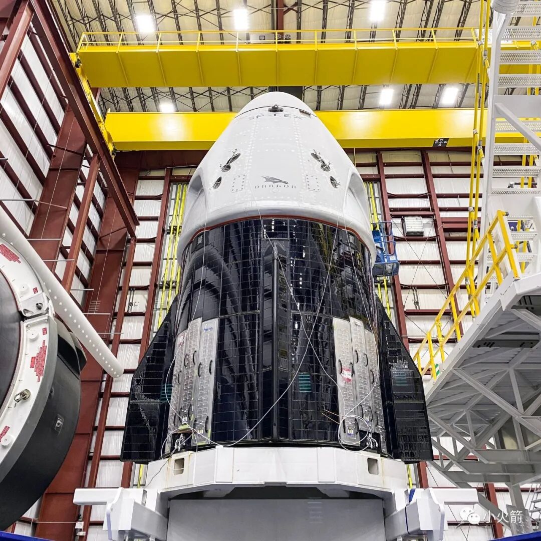

如上图,新版龙飞船的非增压货舱和稳定翼的外侧,铺设了保形的太阳能电池板。
这样的话,也就没有太阳能帆板展开的烦恼了。
不过,在该设计中,太阳能电池板和飞船外舱壁的弧形外壁是契合的,发电效率有所降低。
按小火箭在轨光明与黑暗数学模型《光明与黑暗:卫星轨道的数学分析与哲学思考》的推算,飞船需要更大的电池,才能够保证在太空自由飞行7天和对接后在轨运营210天的能源需求。
综合来说,取消太阳能帆板展开和折叠机构,以及转动伺服机构,能够省下一些重量。
这部分省下来的重量,可以用来给飞船配备更多和更大的锂聚合物电池。
另外,用贴身保形的太阳能电池板的设计,还有一个附加的好处:提升对接过程的安全性。

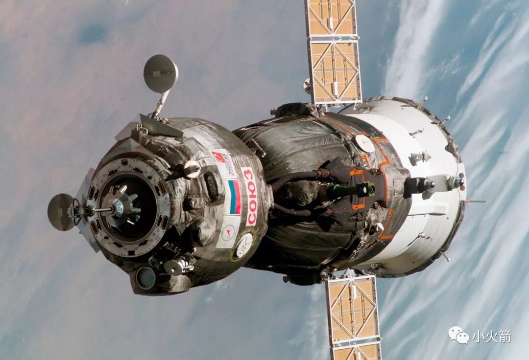

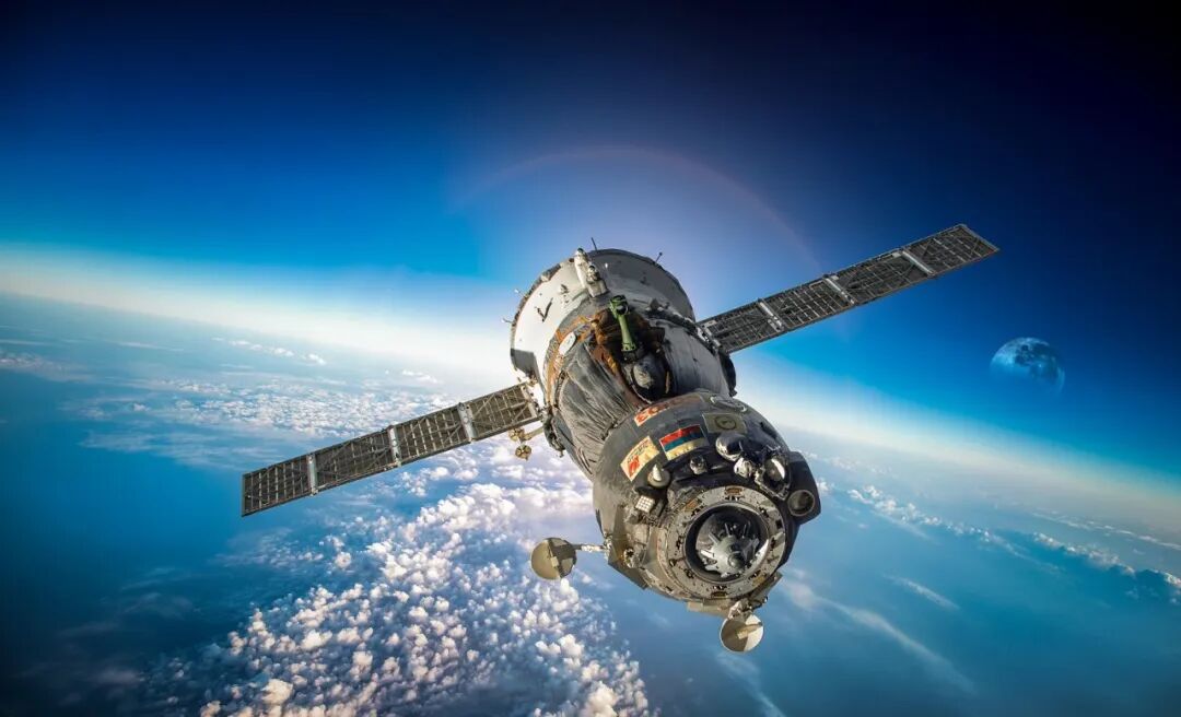

联盟载人飞船,采用三舱构型。其推进舱有一对巨大的太阳能帆板。
这个帆板,对于飞船的姿态控制和对接过程中的干涉还是有一定影响的。

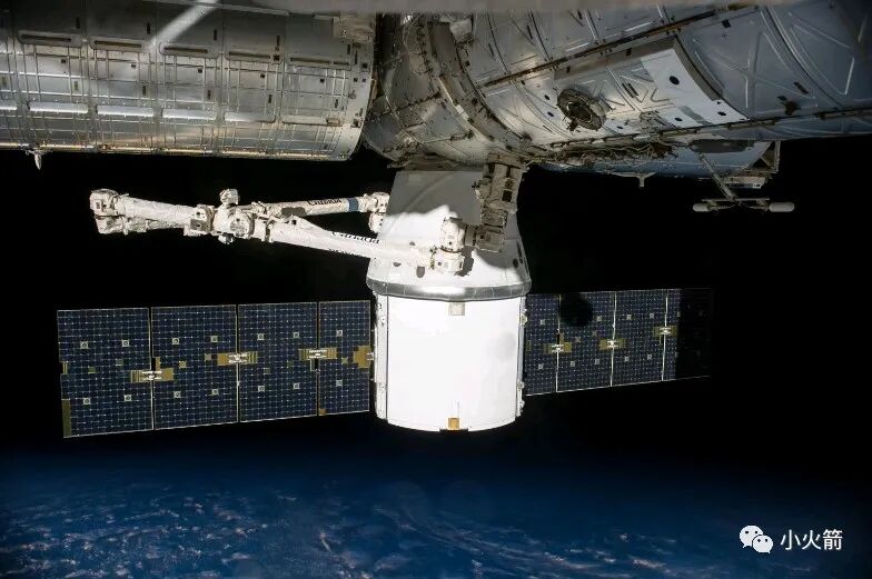

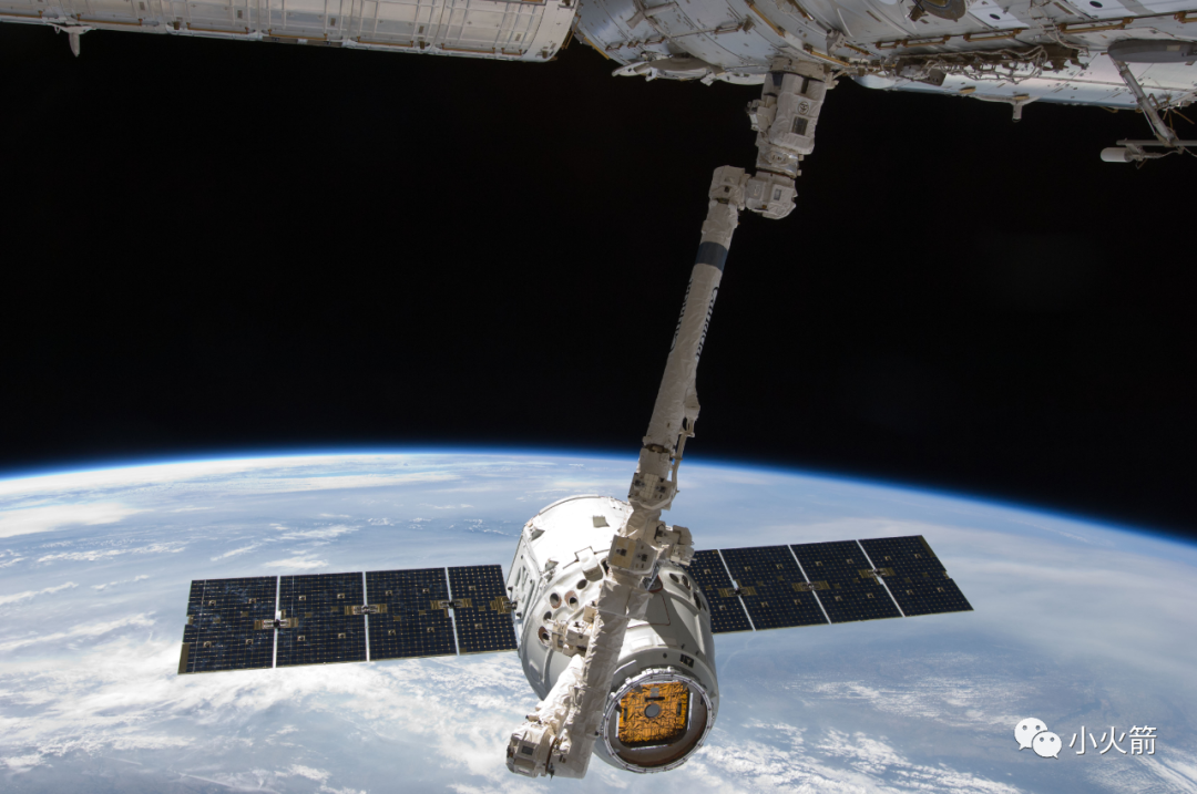

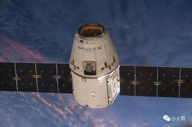

货运版的龙飞船,为双舱构型,同样有一对巨大的太阳能电池帆板。
和联盟飞船一样,货运版龙飞船也是把让帆板尽量远离对接口,以努力防止对接过程中,帆板与国际空间站的机械臂或者其他突起物产生碰撞。
载人版龙飞船的这个设计,拿掉了太阳能帆板,整个外形比较干净利落,短衣襟的打扮,方便进行对接。
从上图可以看到,保形太阳能电池只铺了非增压舱的一半面积。
这是个取巧的做法。反正太阳光是从特定方向射入的,圆柱形外壳受光面只能有一面(实际考虑曲率,有效面积为圆柱侧面积的43%)。
那另一面白色的是什么呢?
答:载人版龙飞船的热控系统散热片。
载人版龙飞船的白色一面。
载人版龙飞船的黑色一面。
载人版龙飞船的黑色白色交界处。

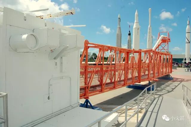

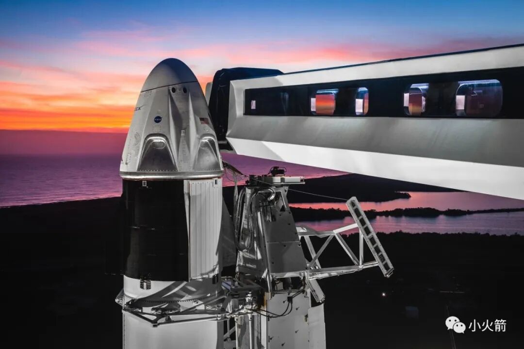

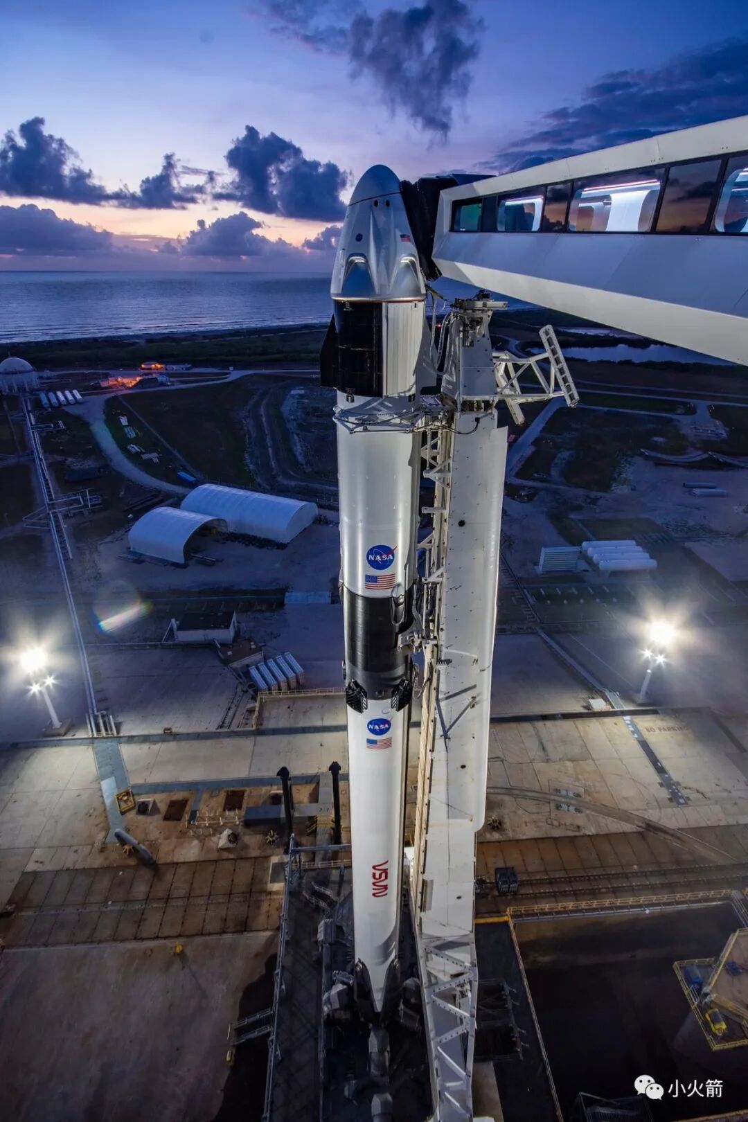

注意,从LC-39A发射塔架进入龙飞船的廊桥的设计,是比较科幻的。

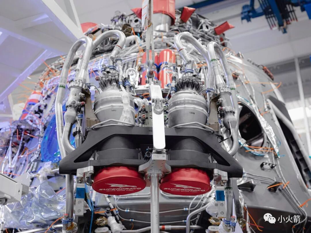

载人版龙飞船,使用的是有别于逃逸塔的自身火箭推力逃逸技术。

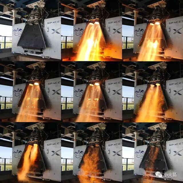

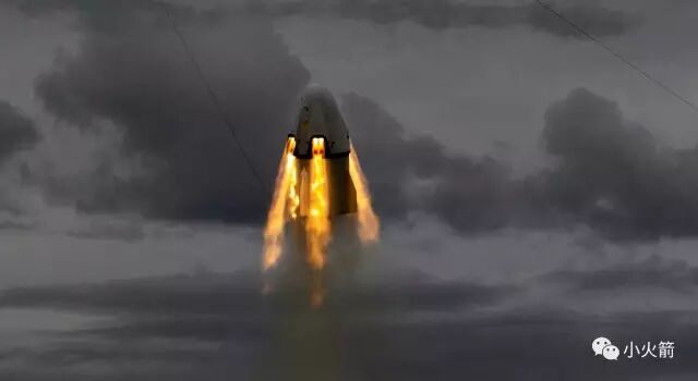

上图为采用双台并联布局的超级天龙座发动机,以安装在载人版龙飞船上的角度和高度进行点火测试的组图。
该测试完成后,超级天龙座发动机就要装配到飞船上了。
正在进行发动机测试的载人版龙飞船,摄于2015年5月6日。(自由飞测试、逃逸测试)
这种能够仅靠自身推力就能在地球表面起飞的能力赋予了载人版龙飞船可以不用借助逃逸塔就能实现逃逸飞行能力,给载人版龙飞船的安全性提供了一定程度的保障。
正在进行发动机测试的载人版龙飞船。(吊飞测试)
另外,载人版龙飞船依然采用了冗余设计的理念。8台发动机中,任意1台出现故障都不会显著影响飞船执行预定任务的能力。

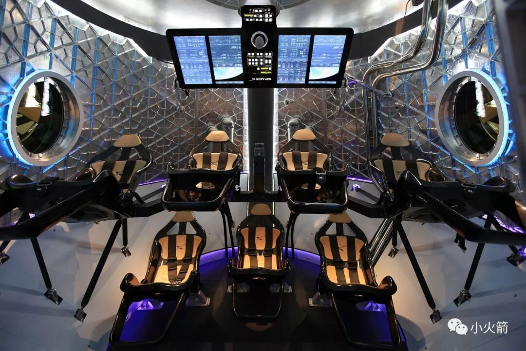

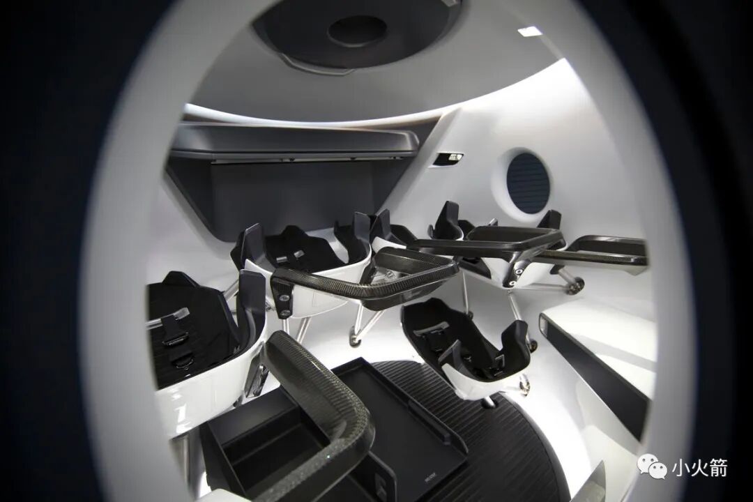

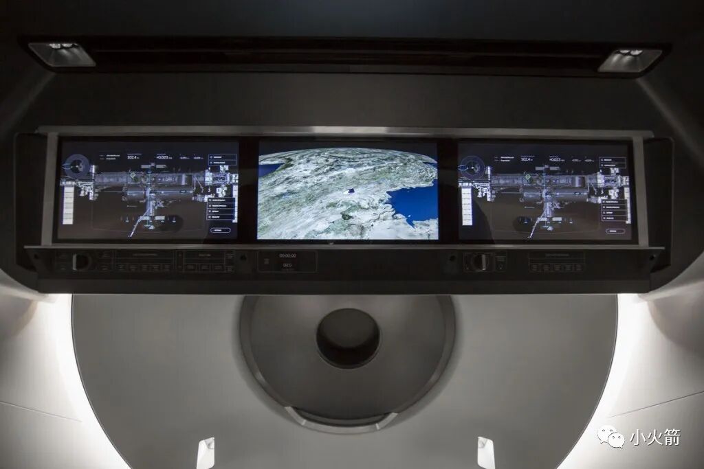

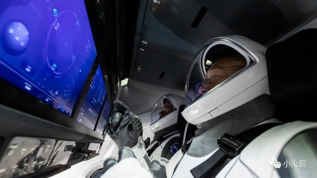

载人版龙飞船内部。
该飞船可以搭乘7名宇航员,采用和特斯拉汽车的中控板为同源技术的大型触摸屏。

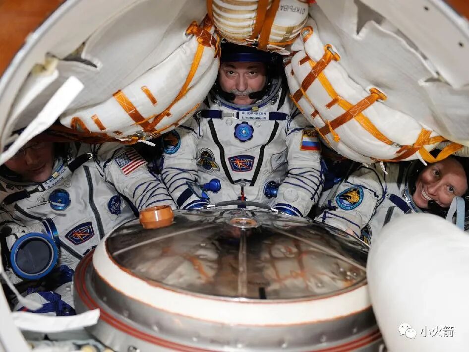

联盟号载人飞船,内部空间比较狭小,三名宇航员在里面,就显得比较拥挤了。
载人版龙飞船的内部空间则相对较大。

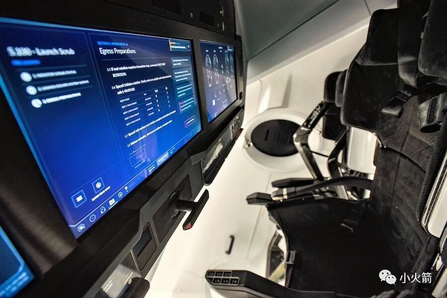

三块抬头显示屏,用于显示飞船的弹道与姿态信息。
在对接过程中,还能够实时显示目标空间站的高清画面。相较于联盟飞船来说,这个对接控制面板的用户友好性要好得多。

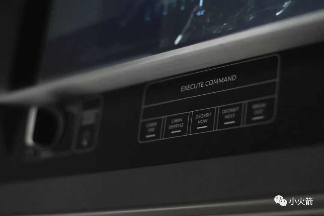

这是载人版龙飞船的触摸式控制按钮。
座舱压力控制和手动离轨操作等算法,预先存在了弹载计算机中,宇航员按手册来在合适的时机选择相应的操作就可以了。
这样的设计,目的在于降低人类进入太空的门槛。
要知道,传统意义上来说,载人飞船的操控是相当繁杂的。

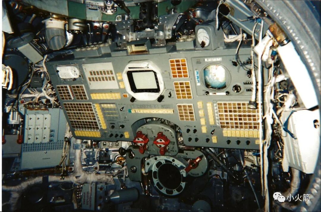

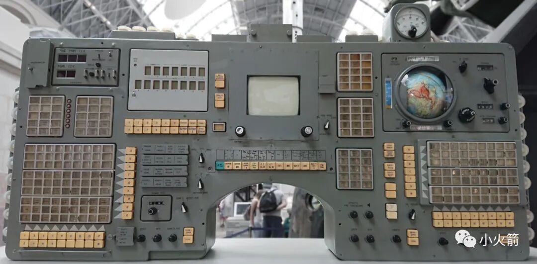

上图为早期版本的联盟号载人飞船的驾驶舱。注意右上角那个地平导航仪,里面是真的嵌入了一个地球仪的。
现代版本的联盟载人飞船的控制面板。
两块硕大的液晶屏取代了以往的小阴极射线管显示器,按钮数量也少了不少。
载人版龙飞船的控制面板,就更简洁了,更像是触屏平板电脑。

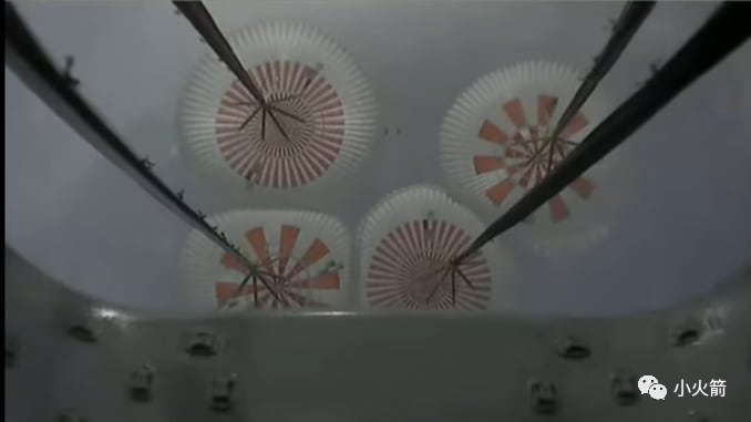

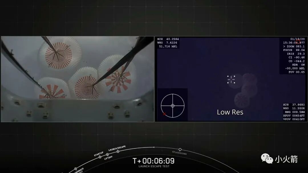

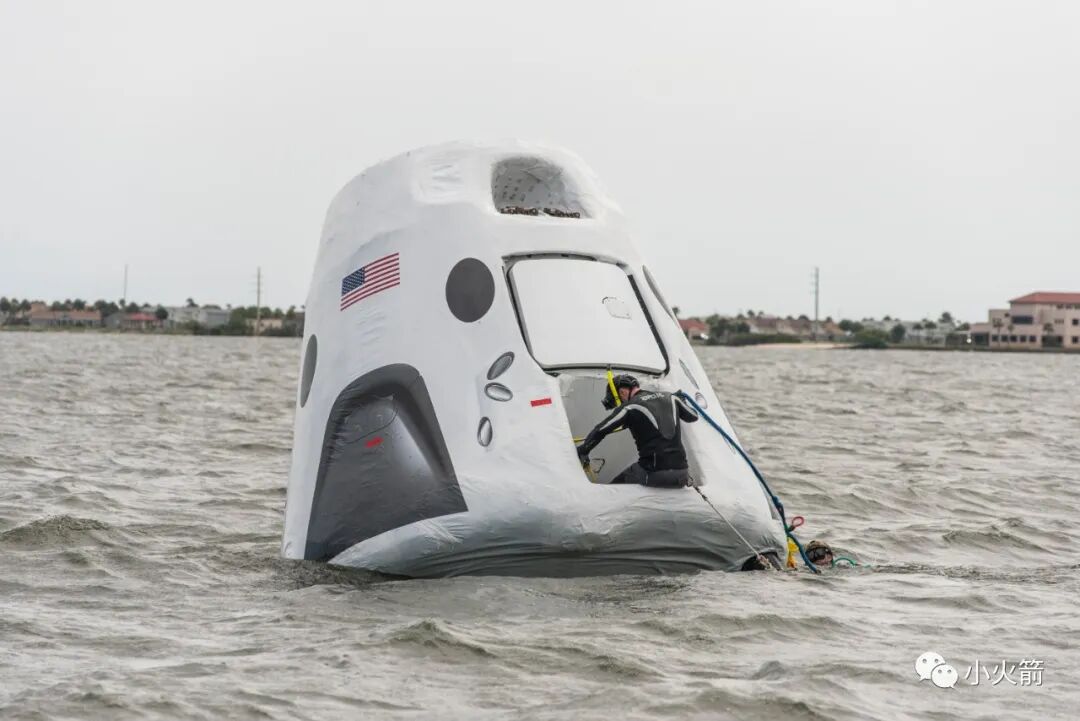

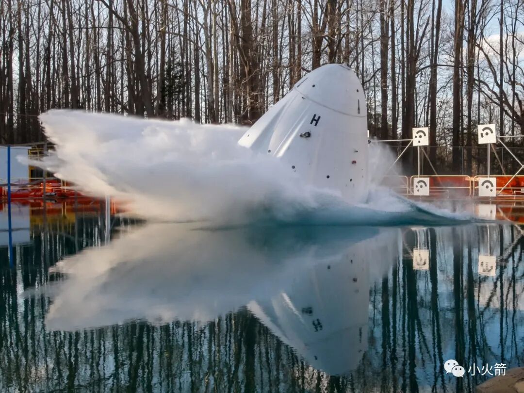

载人版龙飞船采用群伞减速,溅落在海面进行回收的技术路线。
载人版龙飞船进行入水溅落测试的场景。

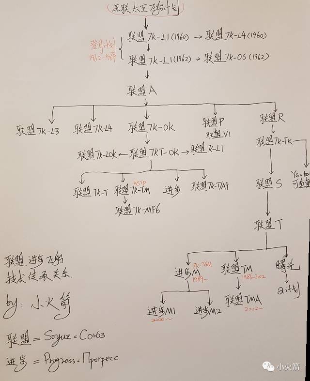

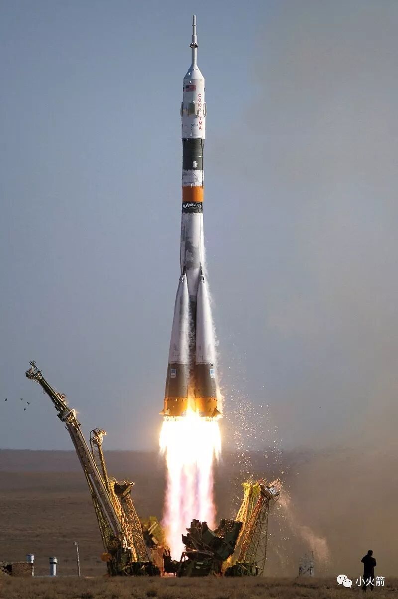

苏联-俄罗斯的联盟载人飞船与进步货运飞船系出名门,可靠性极佳。上图为小火箭绘制的苏联-俄罗斯系列飞船的谱系表。
而且,俄罗斯在接触到美国宇航局的时候,给出的宇航员天地往返的报价实在是太诱人了!
2006年,俄罗斯采用联盟火箭和联盟飞船为美国宇航局运送1位宇航员进入国际空间站,在太空等候6个月,再使用该飞船的返回舱将宇航员送回地面的一揽子任务,总报价为:
2500万美元!
对,你没看错!俄罗斯在2006年开始,就已经在以航天飞机发射单价的十分之一的报价来为美国宇航员提供天地往返的运送服务了。
当然,后来的事情很多人就知道了。2011年那个炎热的夏日里,航天飞机全部退役,温柔地迈入了历史的良夜。
从那时起,直到今日,放眼全球,能够将人类送入太空的国家,只剩下俄罗斯和中国了。
要想让国际空间站继续维持在太空的长期有人值守作业,美国宇航局必须和俄罗斯的联盟飞船或者中国的神舟飞船进行合作。
美国人选择了依然和俄罗斯人合作。
正值俄罗斯与哈萨克斯坦就拜科努尔发射场的运营问题谈判的时候。执着的俄罗斯人一咬牙,与哈萨克斯坦签署了一个为期50年的租借合同,把拜科努尔发射场续租了下来,每年的租金高达1.15亿美元!
作为当时俄罗斯仅有能够将宇航员发射到国际空间站上的基地,这实属无奈之举。

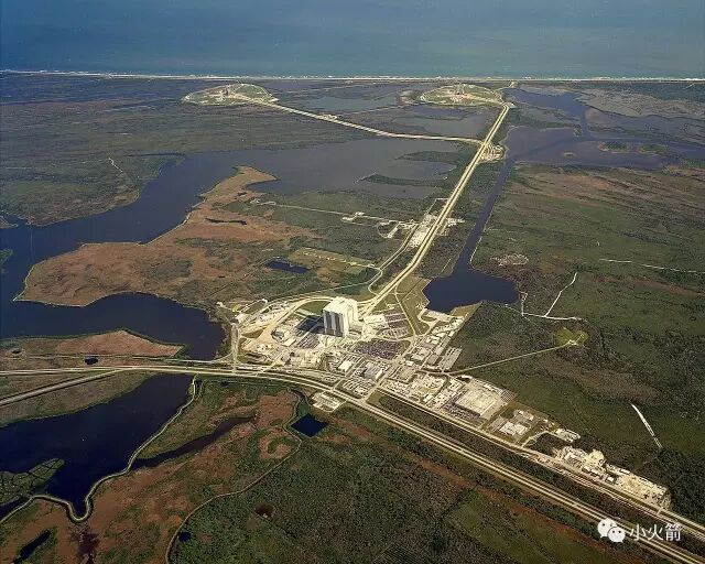

本次龙飞船的发射地点并没有在SpaceX公司的传统发射场卡纳维拉尔角空军基地的40号发射场,而是特意选择在充满了传奇色彩的39A发射场进行发射。
之前的40号发射场,是美国空军在2007年4月25日租给SpaceX公司的。
该发射场在1965年至2005年间,主要承担美国空军发射大力神3号和大力神4号火箭的任务。虽然后来40号发射场承接了发射卡西尼号土星探测器的任务,但该发射场本质上还是一个军用发射场。
而龙飞船这次选择的39A发射场则完全不同。
这个发射场可以说是人类航天的圣地。
小火箭仅列举39A的部分任务,该发射场在人类太空探索事业中的地位就基本上一目了然了:

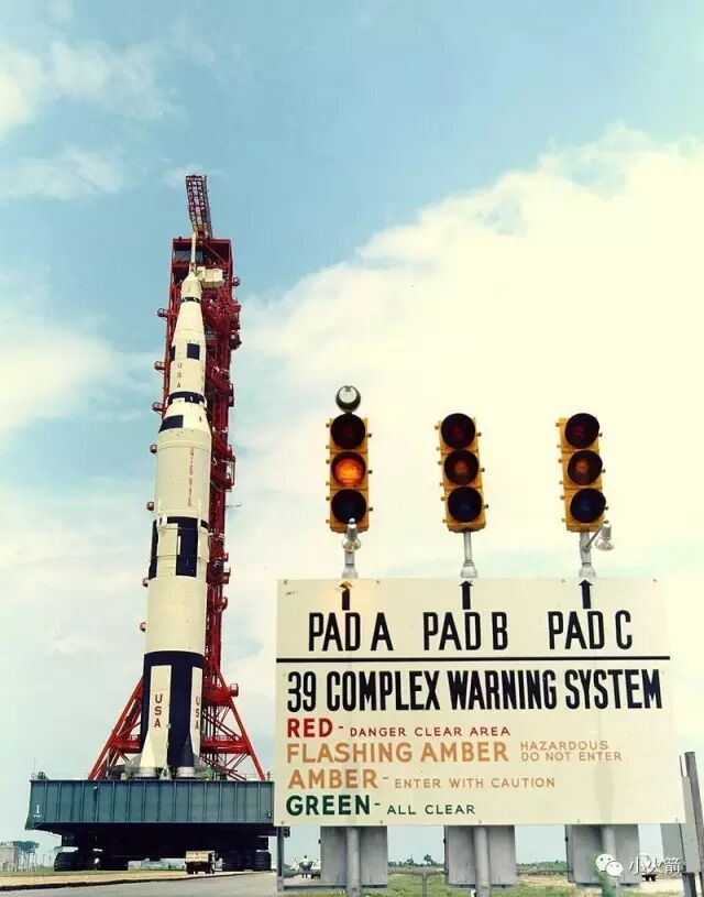

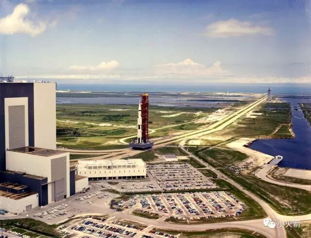

上世纪60年代,卡纳维拉尔角发射中心,第39号发射场的指示牌和信号灯后面,一枚土星5号火箭整装待发。(39号发射场由39A、39B和39C组成。)
1969年5月20日,♥一枚土星5号火箭(出厂编号506)顶着阿波罗11号飞船,缓缓地向39A发射场行进。
之后的事情,很多人都比较熟悉了:1969年7月16日,这枚火箭,从39A起飞,完成了人类首次登月任务。
“这是我个人的一小步,却是全人类的一大步”这句话通过电视直播,向全世界传递了这个事实,让公众共同分享了人类登月的喜悦。
其实,39A发射场与阿波罗飞船和土星5号火箭的缘分,从更早的时候就结下了。

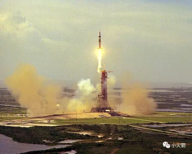

1967年11月9日,搭载阿波罗4号无人飞船的第一枚土星5号火箭在39A成功发射。这是土星5号火箭第一次向世界展示自己,同时也是39A第一次正式运营。
可以说,39号发射场与人类首次登月计划是相伴而生的。
实际上,所有的土星5号火箭都是在39号发射场发射升空的,除了载有阿波罗10号的那一枚土星5号火箭是从39B发射场升空的之外,其他所有载着阿波罗飞船的土星5号火箭都是在39A发射场发射的。

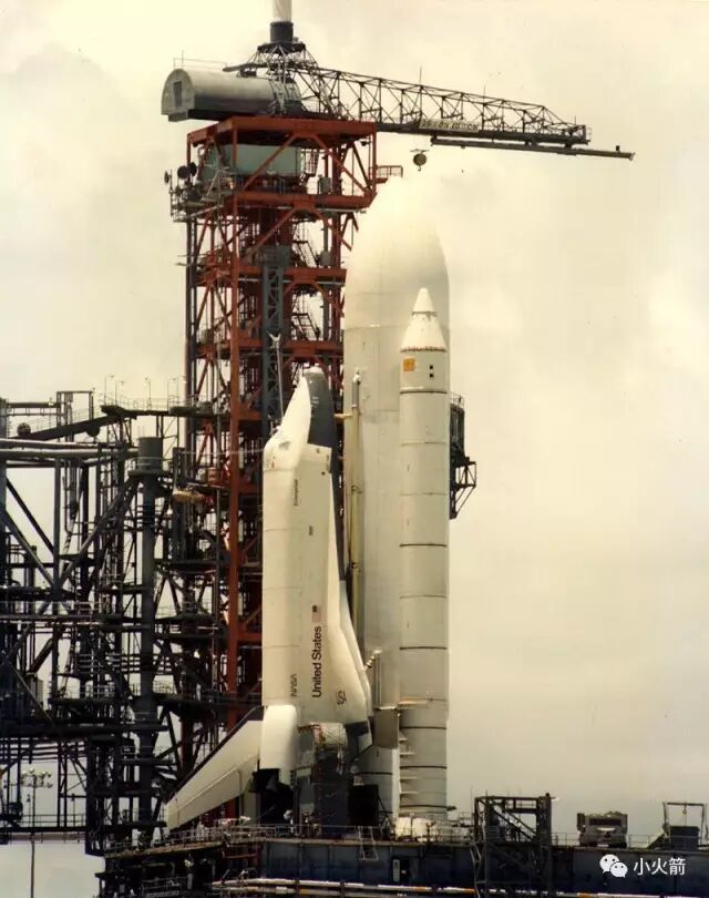

1979年,第一架航天飞机企业号(其实小火箭个人更喜欢“进取号”这个译名)在39A进行测试。
这是她发射前20个月的样子,注意早期航天飞机推进剂贮箱是白色的,之后的航天飞机的贮箱改为橙红色的了。
公元1981年4月12日,哥伦比亚号航天飞机首次发射升空,执行STS-1任务(也就是人类历史上,航天飞机的第一次正式任务)。
在这次54.5小时的任务中,哥伦比亚号航天飞机环绕地球36圈。同时,这次任务创造了刚出厂的航天飞行器在没有进行过无人飞行试验的前提下,第一次发射就执行载人飞行任务的美国航天发射纪录。
这个纪录保持到了今天,今后有可能会被SLS火箭打破。当然,哥伦比亚的发射也是在39A。

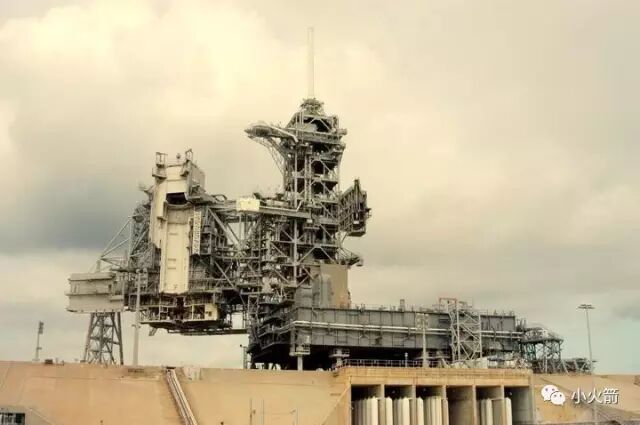

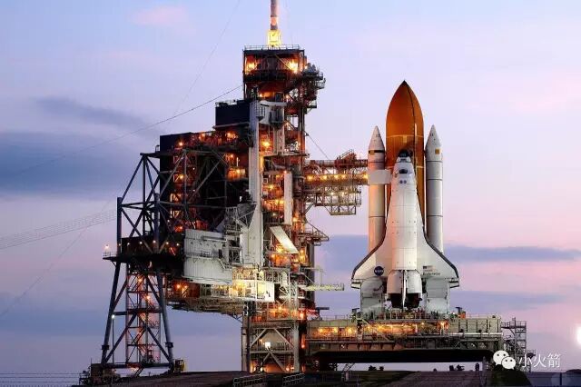

在39A上矗立的奋进号航天飞机

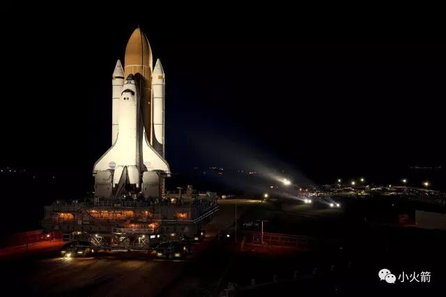

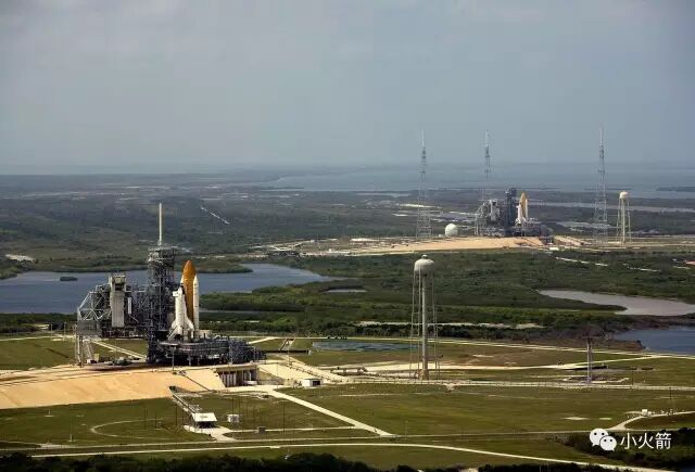

2009年5月11日,亚特兰蒂斯号航天飞机(左)与奋进号航天飞机(右),同时矗立在39号发射复合体(或者直接叫发射场)上。上图左侧为39A,右侧为39B。
这是史上少有的2架航天飞机同时出现在同一个发射基地,整装待发。(实际上,这是最后一次。)
当时亚特兰蒂斯号准备执行哈勃望远镜的最后一次维护任务,而奋进号则随时待命,准备在亚特兰蒂斯号万一出现问题的时候,立即升空营救。
2011年7月8日,亚特兰蒂斯号航天飞机准备执行航天飞机的第135次任务。这是航天飞机最后一次执行任务。
39A静静地守着航天飞机,看她走进历史。
从最早的测试,到第一次执行任务,再到最后一次任务,可以说,39号发射场与航天飞机项目是相伴一生的。

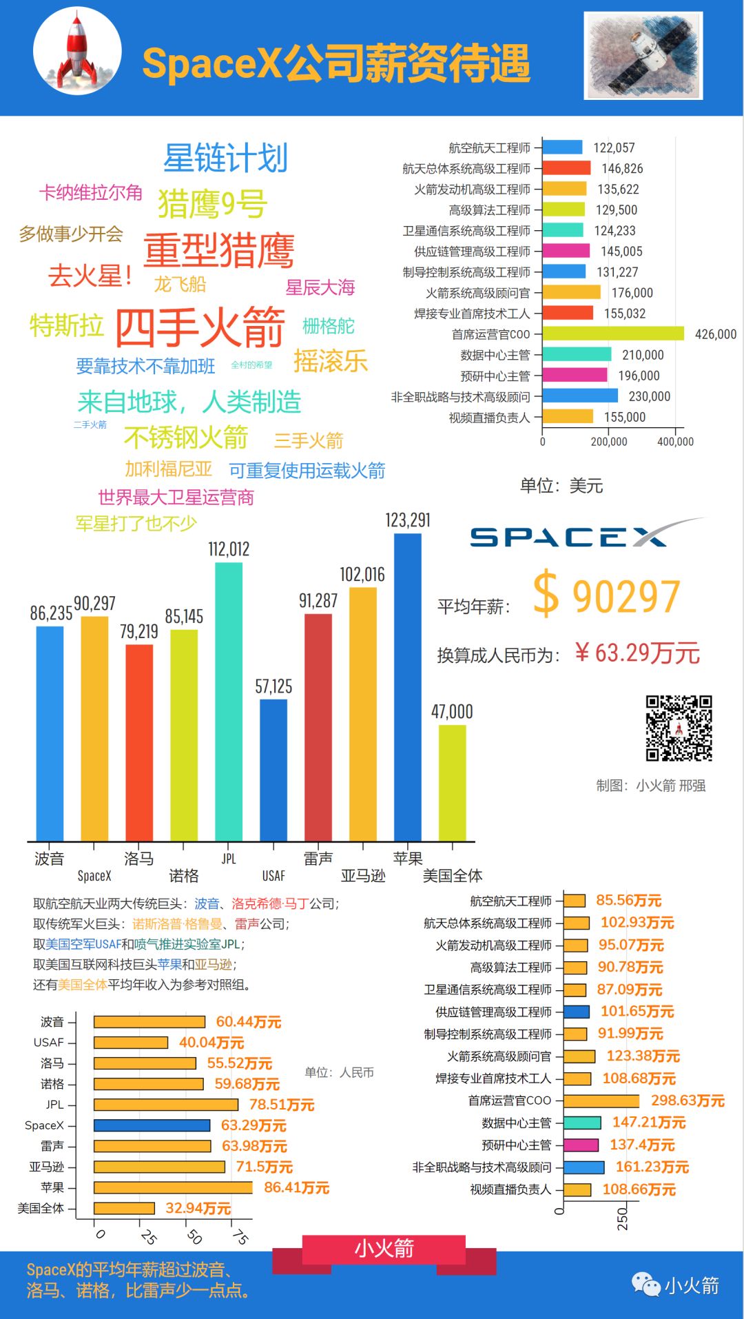

这6039人的平均年薪,为90297美元,也就是人民币63.29万元。
这个薪资水平,接近美国平均年收入的2倍,比波音、洛克希德·马丁公司、诺斯洛普·格鲁曼公司略高,比雷声公司略低。
SpaceX公司的员工平均收入,相当于美国科技巨头,薪资水平令全世界工程师羡慕的苹果公司的73.2%,还是挺不错的。
