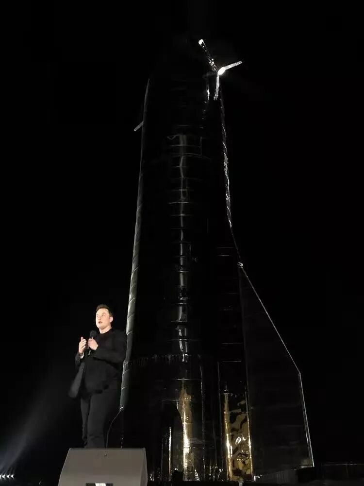

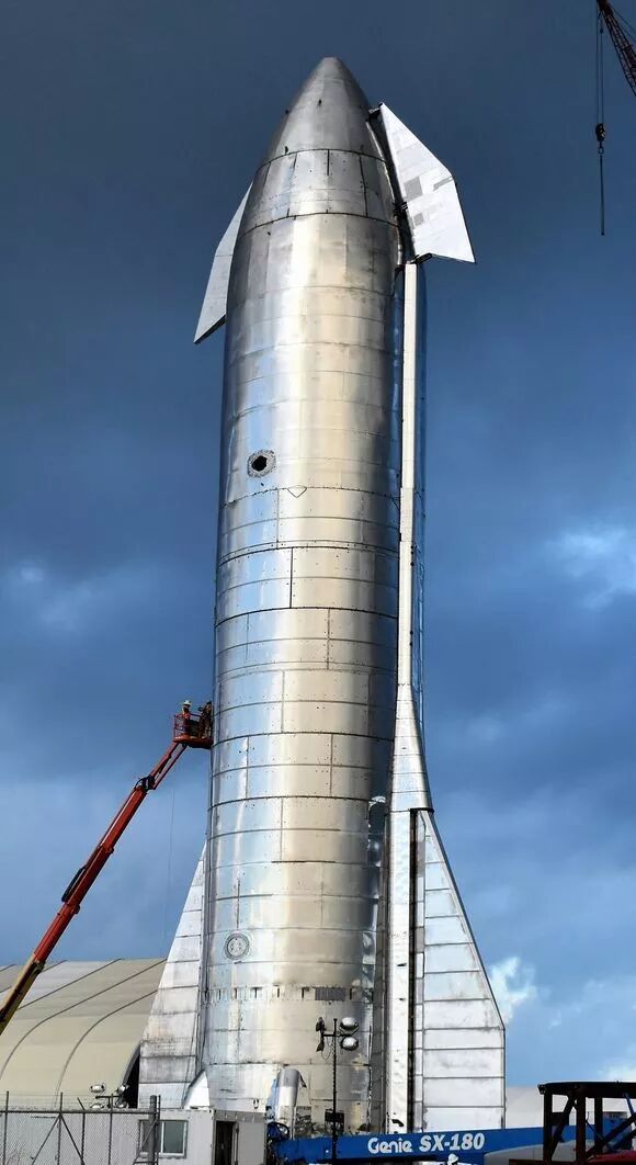

是的,你没看错,一个直径9米,高度50米的巨大BFR二级伫立在SpaceX位于博卡奇卡的发射场上,公司创始人马斯克就站在这个被称之为“星舰”(Starship)Mk 1的试验机前面,为我们展示了有关BFR的最新进展和未来方向。其实这场发布会并没有什么宏图愿景,马斯克之前也曾说这次并不会详细的去讲解如何建立火星文明。言外之意,眼下这些技术挑战已经够他和SpaceX的技术团队喝一壶的了,而这款火箭也终于走下PPT,向那些惊人的工程挑战发起了冲击,说到底,星舰现在遇到的问题人类以往全都遇到过,摆到台面的技术手段也没有什么所谓“黑科技”,如何组合起来获得想要的效果,就要看SpaceX的手段了。

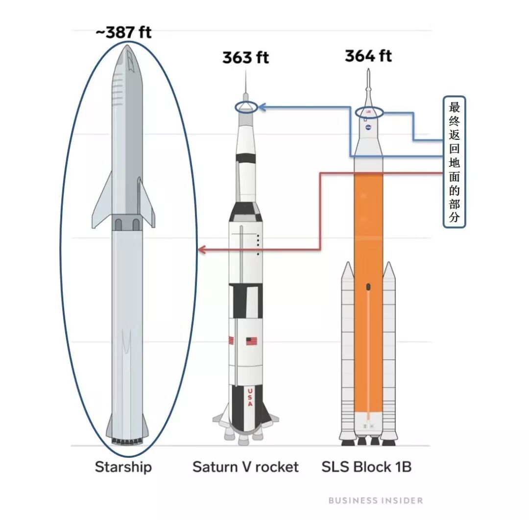

星舰Mk 1、猎鹰9一级和长征五号的高度对比图(图自网络)

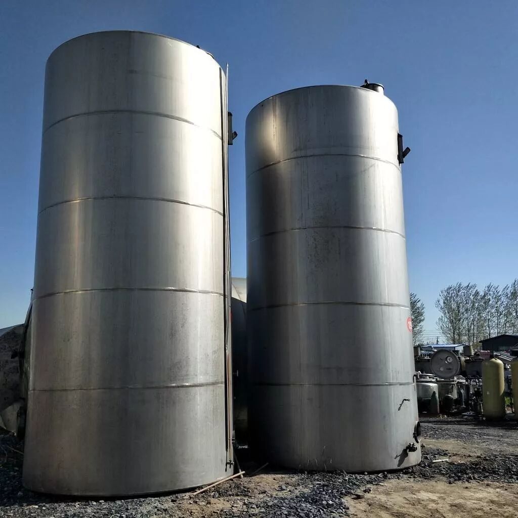

不同于半人马上面级的不锈钢气球贮箱,BFR贮箱在不加注时仍保持结构完整,主要由市售301不锈钢制成,内部焊接肋板,同时为了满足防晃、防漩、防塌及对增压气流消能等贮箱要求,内部也做了大量布置,但发布会上并没有曝光,卧草党也没拍到内部结构。同时贮箱还要反复加注泄放过冷甲烷和液氧,这都是之前业内鲜有应用的设计。然后是猛禽发动机的火炬式点火器和变推力能力(火炬式点火器国内也有研发,有兴趣可以搜搜),而无导流槽环境下的无依托起飞也比台架试车更能考验猛禽设计的可靠性。

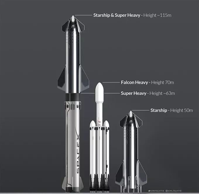

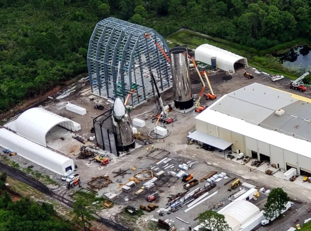

亚轨道试飞完成后,公司还将开建Mk 3和Mk 4,这两台将正式具备进入地球轨道并从大气层外返回的能力(Mk 1没有贴敷隔热瓦)。最后还将制造被称之为“超重型助推器”的BFR火箭一级,并与星舰结合为一枚完整的两级运载火箭,经过一系列渐进迭代改进后进行真正的入轨发射。星舰Mk 1在星跳者的同一场地制造,也就是今天发布会的背景,而Mk 2则在佛罗里达州另一场地制造,公司故意让两支团队同时开工,制造方式略有不同,进度上互相比拼。

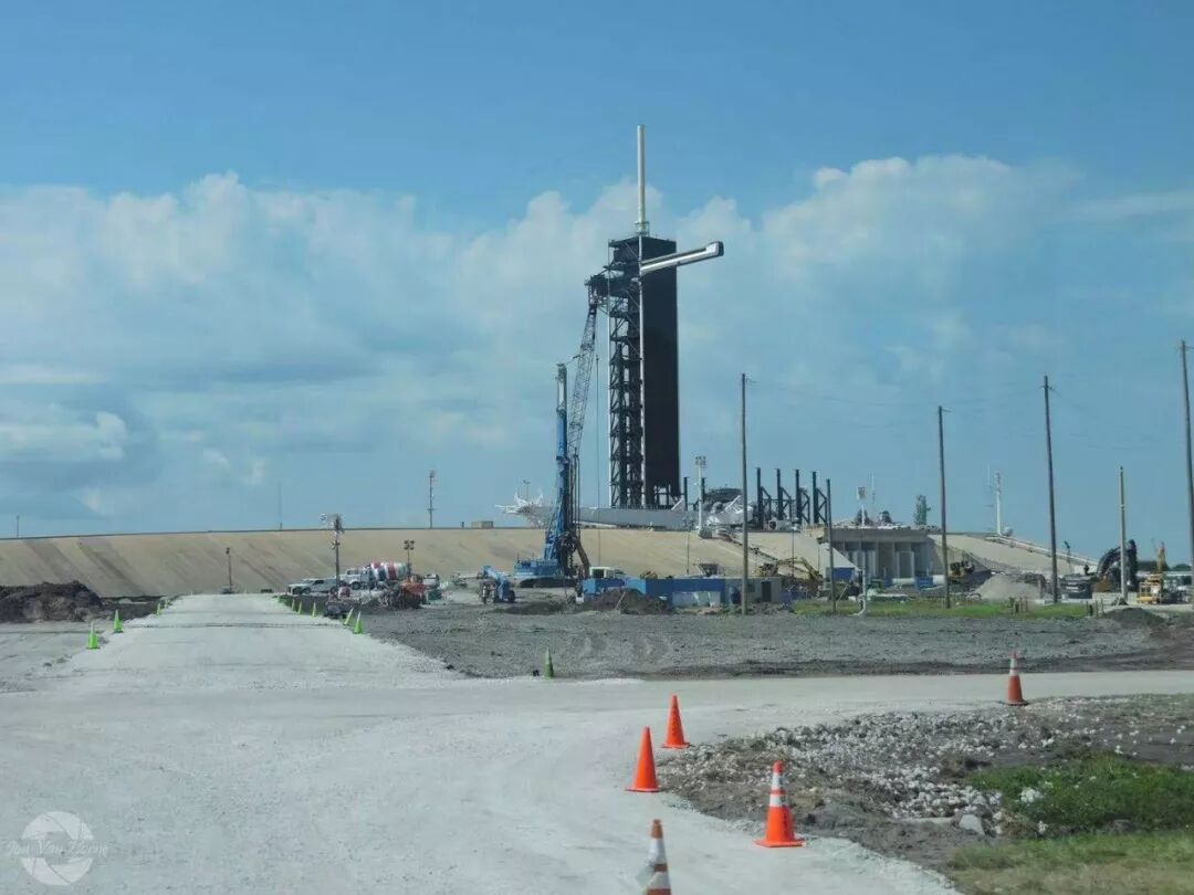

卡角附近的工地工地上,星舰Mk2正在制造,后续将运往LC-39A发射台(图自NSF)

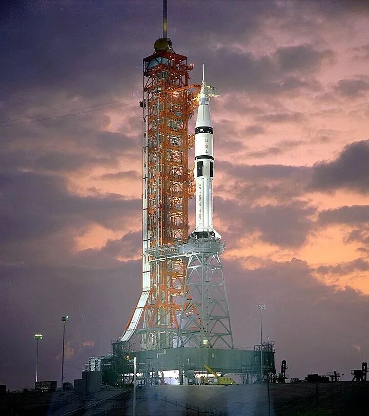

LC-39A发射台的改建工作已经开始,“一台三箭”不再是梦想(图源见水印)

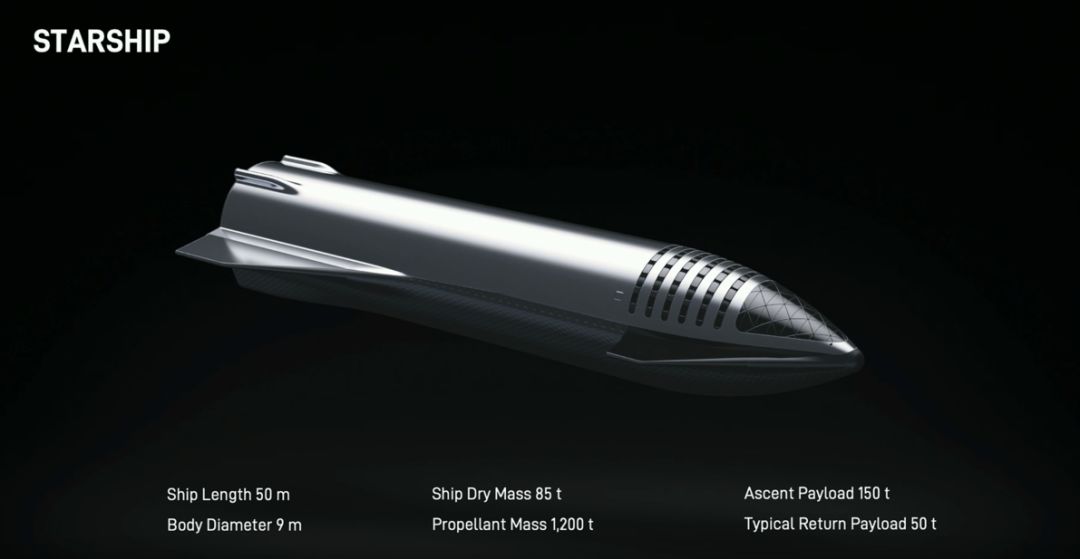

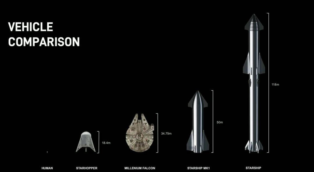

为了快速成型,BFR的钢架发射台将在猎鹰9和重型猎鹰旁兴建,效果类似上世纪的土星1B火箭让我们回到发布会,在建的星舰Mk1验证机高50米,直径9米,干重200吨,未来有望优化到120吨(PPT是85吨,马斯克口头更正),近地轨道运力150吨,典型可携带返回地球的载荷重量为50吨(也就是网友设想的把哈勃抓回地球是完全可行的),推进剂加注量1200吨。
干重200吨,起飞重量1400吨,干质比1:7。下一代星舰MK4/5干重有望降至120吨,也就是干质比接近1:12,这个干质比相对于猎鹰9火箭1:20的逆天参数显然不够看,但请大家不要忘记这是一款完全可重复使用的运载火箭,尤其是为了回收二级,本身就要有很多牺牲和妥协。而BFR整箭起飞重量超过5000吨,超过土星五号。还有人问到以后改回碳纤维贮箱能不能更轻,马斯克声称如无意外的话,换回碳纤维反而更重,因为碳纤维不耐高温(碳纤维实质就是碳,贮箱用的通常200度以上就怂了),再入时需要大量额外的防热设计,结果反而更重。当然这只是一家之言,仅供参考。

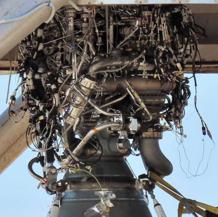

目前星舰Mk1安装有三台海平面版本的猛禽发动机,均为双摆设计,推力200吨,比冲330秒左右,同时充当着陆发动机。未来正式版星舰将安装有6台猛禽,另外三台是真空版,发动机固定不可摆动,真空推力220吨,比冲目标为380秒。总的来讲,经过多个版本迭代,这部分并无惊喜,毕竟比冲受到液氧甲烷的推进剂组合的理论比冲限制,而猛禽比冲已经确实超过了“蓝色亚轨道”公司特殊富氧循环的BE-4,虽然推力确有不及,不过人无完人不是。
以猛禽的循环方式,再期待梅林时期推力翻倍的挖潜是不现实的,但是改造空间还是有的

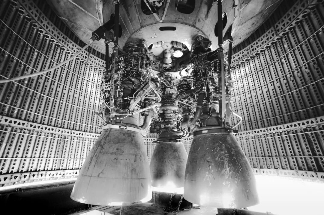

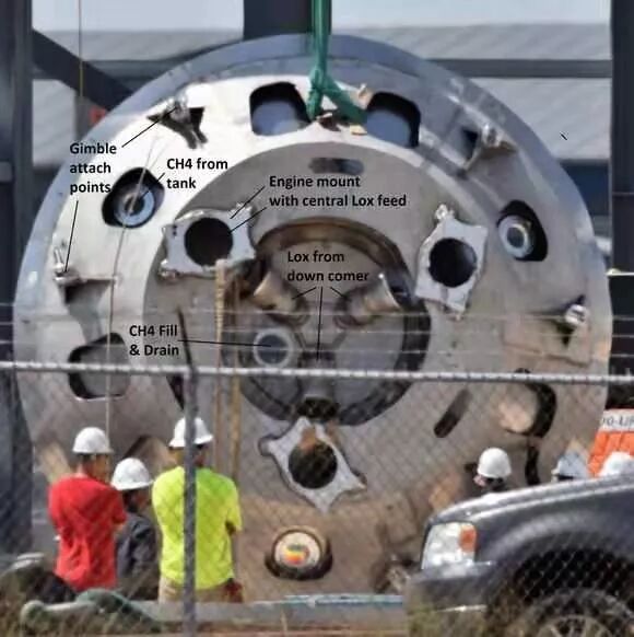

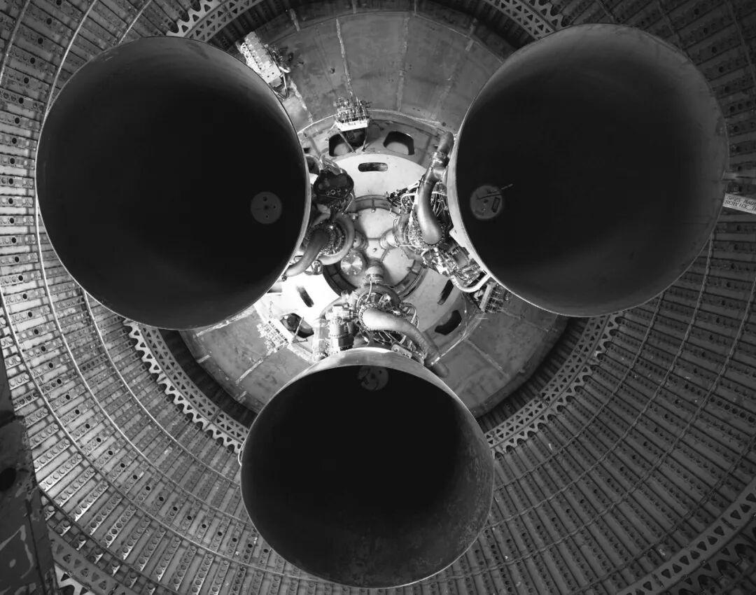

SpaceX官方曝光了安装在星舰底部的三台猛禽发动机,其安装方式与早前NSF猜测完全一致,等边三角形布置,安装在同一个贮箱底的发动机架上。
贮箱底承受了几乎所有发动机产生的推力,这和前几天火箭院研发的用于某新型火箭的5米直径锥底结构贮箱思路如出一辙,简化传力结构,降低结构质量。但火箭院的做法是采用新型锥底承力,而SpaceX依旧采用传统球底。
火箭院总体设计部设计师董曼红说,传统的火箭贮箱只能承受内部燃料给它的压力。火箭发动机的推力都靠火箭后过渡段承受,再将力均匀扩散到箭壁壳上。这样的传力路径长,占据箭体空间大。
中国运载火箭研究院微信公众号
图片来源见水印

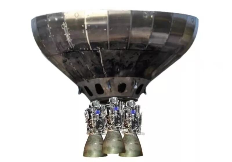

星舰Mk1的发动机架,可以清晰看到三台发动机的管路口和用于作动器连接的吊耳
安装后的贮箱底和发动机架示意图
未来三台真空版发动机的传力结构仍有待解密

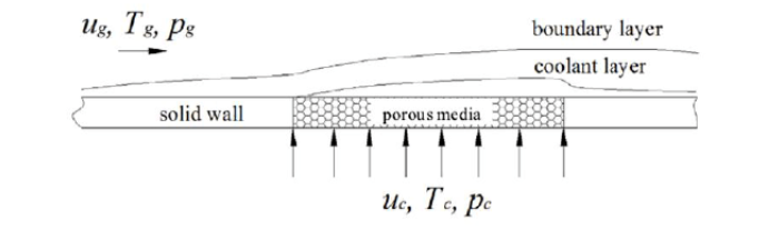

发汗冷却示意图
发汗冷却顾名思义,其原理和人类出汗如出一辙,是指冷却剂(星舰是液态甲烷)顺着热防护系统表面的大量细密板孔渗出,甲烷渗出后迅速吸热升温蒸发,带走大量热量,同时形成冷却层和边界层以进一步隔绝热量,同时层间流动还将降低表面阻力。而SpaceX之前宣称将利用星舰的着陆推进剂,在迎风面设置大量发汗孔和管路,甲烷不断流过迎风面后的管路,一部分挤出发汗冷却,另一部分跟贮箱壁对流加热,不再需要隔热瓦,不再需要PICA。看起来很高大上是不是?其实并没有,这个技术其实一点儿也不新鲜,在液体火箭发动机的推力室上冷却设计上,发汗冷却已经十分普遍了,只不过是首次用在航天器再入而已,相关文献十分丰富,在这里不再赘述。

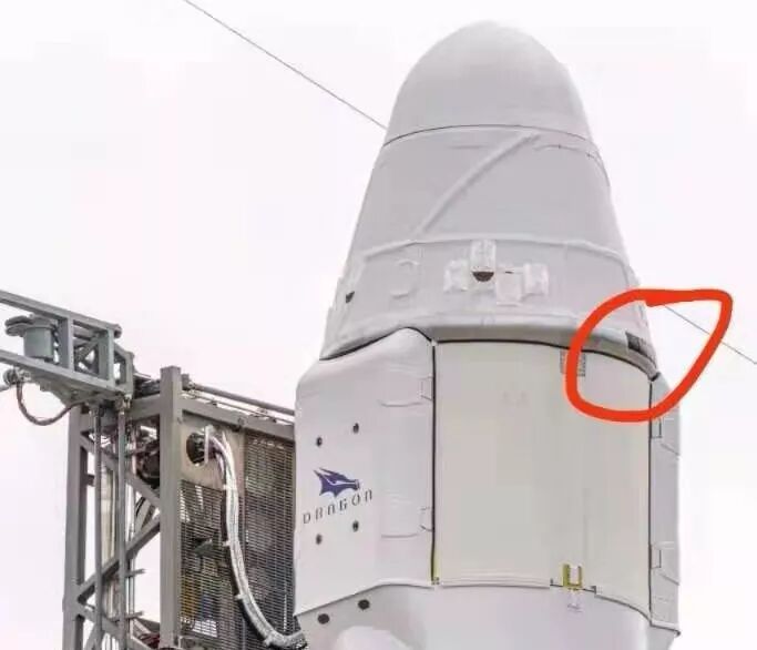

除此之外,SpaceX也没放弃传统的隔热设计,与NASA的Ames研究中心签订了技术支持合同,意图获得另一种先进非烧蚀隔热材料的技术转让,没错,就是整体增韧抗氧化复合结构,英文缩写TOFROC,而这种材料并不是“实验室里的花朵”,而是一种“久经考验”的热防护材料,曾用于波音承制的X-37B上,并将用于追梦者小型航天飞机上。

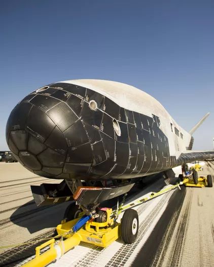

返回地面的X-37B,注意隔热瓦,可以和下面的龙飞船对比一下(图自波音)

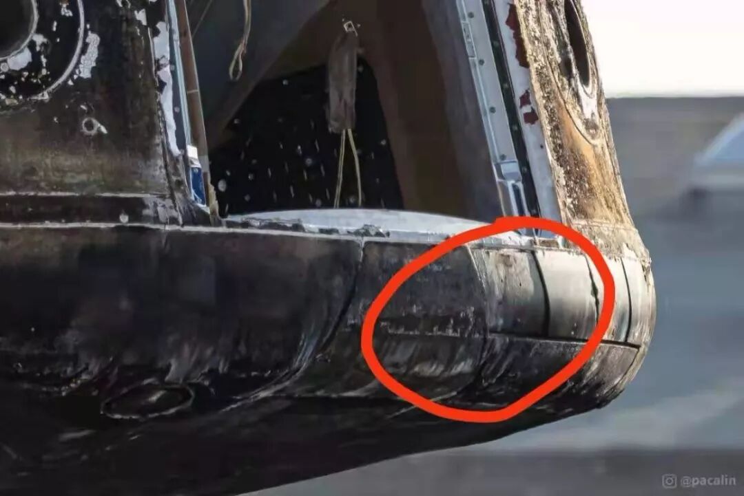

返回后的龙飞船大底,红圈中为SpaceX制备的TOFROC隔热瓦,其余为PICA-X(来源见水印)
通常试验新型防热材料的方式都是台架试验,SpaceX比较懒,直接做几片贴到自家飞船大底上,然后——实际飞,看疗效

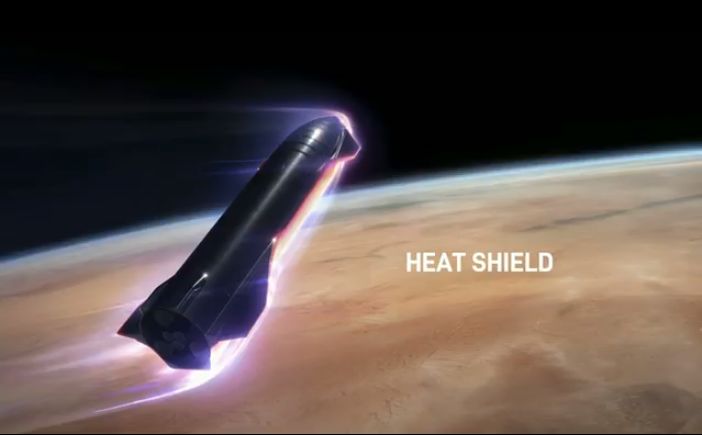

这个时候,外媒普遍猜测SpaceX的TPS方案是在星舰的头锥、翼面前缘等热流峰值最高或不便于布置发汗结构的局部区域使用TOFROC,而在迎风面大部使用发汗冷却,背风面使用不锈钢硬扛,从而最大限度减少TPS的重量,减少星舰干重,提高运力。
航天飞机再入温度分布图,亮黄色是温度最高的区域然而,发布会上,马斯克坦言发汗冷却(Transpiration Cooling)已经被当前版本的星舰废弃,那么迎风面不是只剩下隔热瓦了么?如果全部被隔热瓦覆盖,那不就成了?是的,你没猜错!正是这位已经退休很久的“长者”。
五. 航天飞机二代,星舰的神话结束了么?
发布会上,马斯克宣布了隔热瓦将彻底覆盖星舰迎风面,而这样一来,那个曾经“成也隔热瓦,败也隔热瓦”的航天飞机又回到了SpaceX的桌面,航天飞机的热防护系统设计既是成功的范例,又是失败的典型。

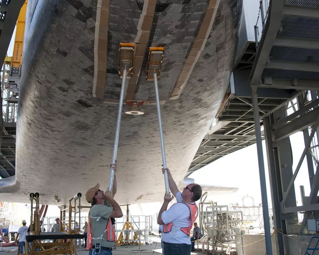

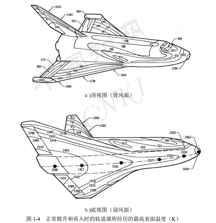

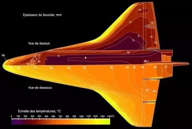

实际上,航天飞机的热防护系统设计相当成功,也相当复杂,这个话题讲上一天一夜,或者单独写本书都不一定说的明白。但简要来说,航天飞机再入时温度的分布很不平均,材料适用性也有所不同。

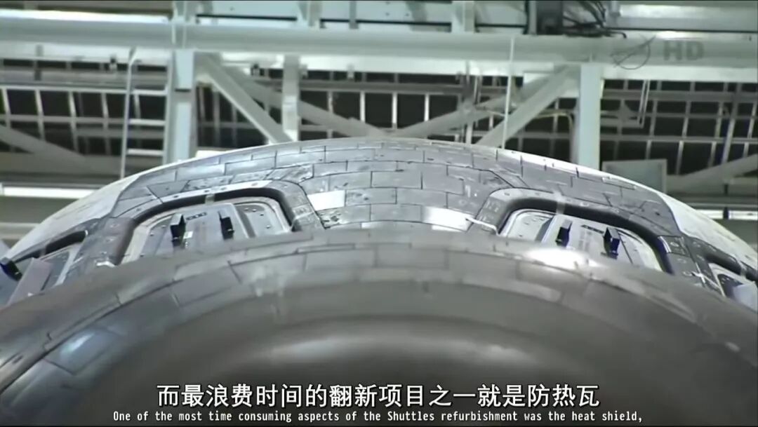

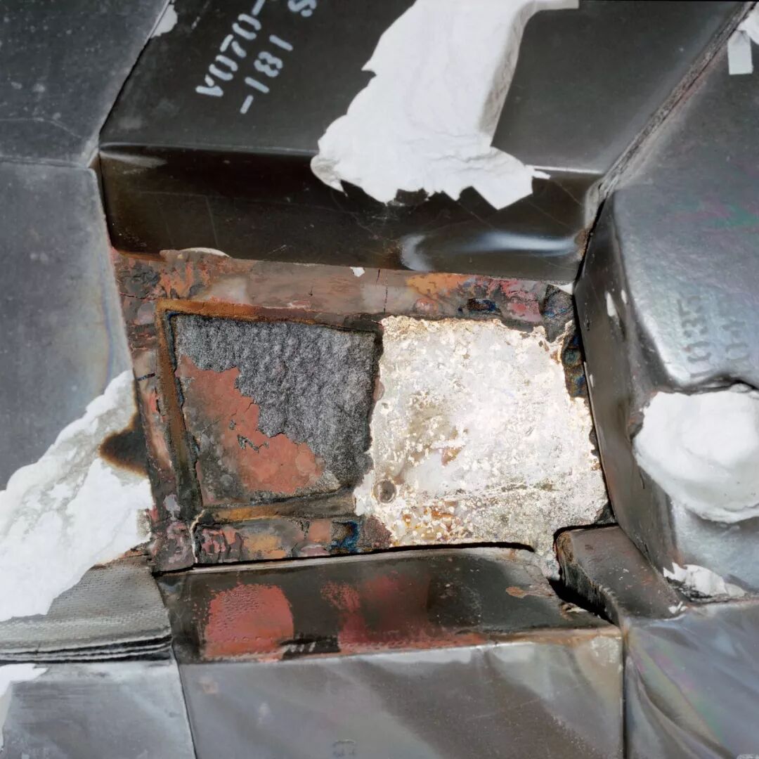

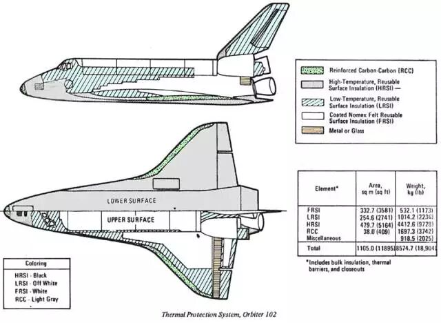

最高表面温度分布为了应对这些情况,航天飞机实际上使用了4种防热材料,两万多块形状各异的隔热瓦。航天飞机在发展中,隔热材料也发生过变化,限于当时的防热技术限制和种种原因,航天飞机热防护系统的可维护性堪称一场灾难,尤其是哥伦比亚号再入解体事故后,热防护系统的翻修便屡屡被人诟病。
TPS中材料的彩色分解(图片来源:NASA)
脱落、受损、受潮、变形,你想到的想不到的都碰到过了(图片来源:Wiki)

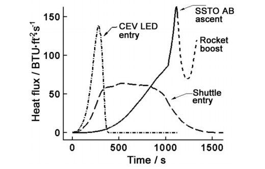

上图为三种不同轨道飞行器上表面热流随温度的变化关系。第一种为载人航天飞行器近地轨道载入(类似神舟和联盟),第二种为单级轨道吸气式飞行器上升阶段(类云霄塔),第三种为航天飞机轨道器下降过程(峰值较低的虚线)。从图中可以看出,在第一种情况下,表面热流在很短的时间内就能达到最大值;而在航天飞机的情况下,较长时间内迎风面仍保持着很高的热流密度,但是最高值相对于直接再入要低得多,这就大幅降低了对热防护材料的性能需求。不仅如此,航天飞机的再入过载远低于载人飞船,如果星舰未来真的有大规模载人的可能,这种再入方式的确是必不可少的。

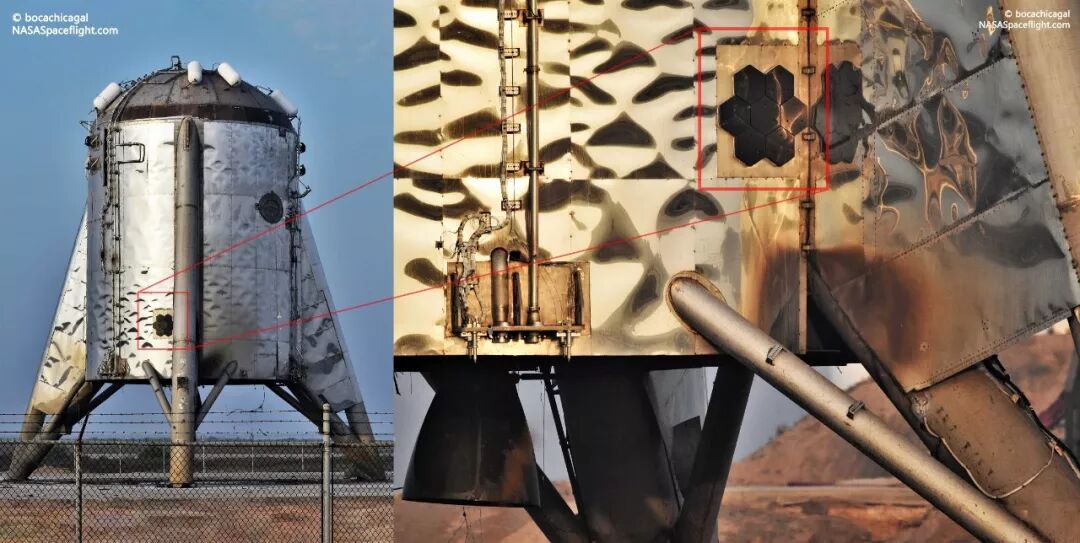

为了不重蹈航天飞机的覆辙,SpaceX针对TOFRUC做了大量试验,为了验证这种隔热瓦的贴敷性能,公司还在星跳者贮箱外表面和着陆支腿内侧安装了测试用的隔热瓦。不要小看这“贴瓷片”的验证,由于贴敷技术不成熟,航天飞机在研发初期就曾被隔热瓦大面积脱落的问题长期困扰。
验证新型隔热瓦和不锈钢的贴敷工艺

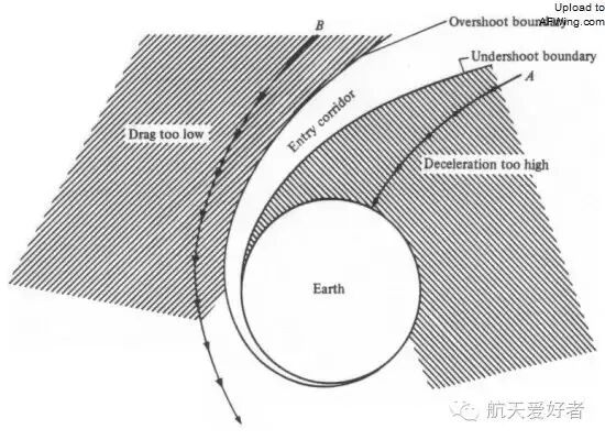

但航天飞机的设计极富挑战。航天飞机的水平着陆是无动力的滑翔着陆。换句话说,航天飞机一旦脱离地球轨道、进入大气层,就是一锤子买卖,不可能复飞的,必须在指定地点降落下来。这要求航天飞机具有良好的升阻比,可以滑翔一定的距离,在滑翔中具有良好的操控,尤其要有良好的着陆操控性能。换句话说,应该采用具有较高升阻比的细长机翼。但是,航天飞机在返回大气层之初,速度可以高达24马赫,这样的高超音速要求采用阻力最小的升力体。但折中都是有代价的,航天飞机的操纵特性据说和一块飞行的砖头差不多,而且返回时必须沿一条精细计算过的在瞬时气动加热和累计气动加热之间最小化的路径下滑,以最大限度地降低热负荷,使用要求非常高。
《钱学森弹道和“太空水漂”——谈谈航天器的返回》作者:晨枫
航天飞机的滑翔式的再入轨道是一个很小的窗口,既要避免“过度滑翔”造成的累积气动加热过度,又要避免“过度减速”造成的瞬时增温失控。而SpaceX的星舰由于采用垂直反推着陆,而非滑翔水平着陆,其轨道设计的裕度和空间瞬间就不再受到滑翔能力的制约,可以引入更多的着陆方案和轨道设计来降低再入热流峰值,比如说——跳跃式弹道。

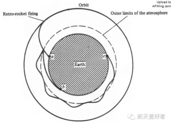

a.弹道式再入,b.滑翔式再入(航天飞机),c.跳跃式再入
跳跃式再入采用弹道式再入和大气层内滑翔式再入之间的全新方式。这是在大气层边缘向打水漂一样用弹跳的方式滑翔再入。换句话说,在接近大气层的时候,用较小的角度进入,在大气层外缘“下沉”过程中,利用大气层和近地空间的空气密度差,产生强大的气动升力,把航天器弹跳出大气层。地球引力将使航天器再次回落,产生又一次弹跳。在此过程中,速度逐渐降低,直到不再有足够动能形成新的弹跳,而自由下落,返回地球。这样做的好处是,每一次擦过大气层边缘的时候,气动加热的时间较短,弹回寒冷的近地空间期间正好借机将热量耗散掉,这样一凉一热,直到动能被耗散到一定程度后,不再跳跃,直接进入大气。
